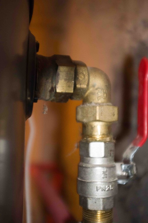

en fait je me demande comment savoir si les manchons qui sont posés à la sortie d'eau chaude sont diélectriques, dans la mesure où (si j'ai bien compris) l'isolation est faite par un matériau type plastic qui est à l'intérieur du manchon. j'espère que ma remarque n'est pas trop nigaude.
dès que j'ai un appareil photo sous la main, je joins une photo du montage.
merci Guy pour l'humour, ça aide à relativiser !

Bonsoir Cjphne et tous,
Sur cette photo tu as un coude laiton directement sur la bobine acier du ballon, donc pas de raccord diélectrique.
Ceci dit, dans ce cas c'est la bobine (partie filetée du ballon) qui trinque et la fuite apparait en général à cet endroit.
Ca n'est à priori pas le cas.
Plus grave à mes yeux, 5 ans sans controler l'anode
En général elle doit être controlée tous les 2 ans (voir tous les ans pour des eaux tres agressives) et bien souvent être remplacée lors de son contrôle.
Son rôle est de se détruire pour protéger le ballon et quand il n'y a plus rien à détruire, c'est le ballon qui commence à souffrir.
Du fait des changements de T° important , il est logique que ce soit le serpentin qui soit attaqué le premier.
L'émail n'est pas une protection parfaite et il est toujours possible qu'une partie soit mal protégée ou même pas du tout
Pour le futur, je te conseillerai une mesure de PH (acidité) et un traitement si nécessaire (une réserve en béton peut suffire ) et l'utilisation d'un ballon inox.
