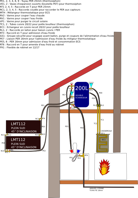

J'ai fais un petit schéma, je pense que je vais me lancer comme ça 8-)
Est-ce que ma boucle de tickelmann est correcte, y compris au niveau des raccords (des T, des angles à 90°...) ?
Est-ce qu'il faut un groupe sécurité? Où faut-il le placer?
Merci d'avance

J'ai refais mon schéma, je pense avoir listé tous les éléments. Il va sûrement me manquer des raccords mais j'irai les chercher dans un magasin de bricolage... Mais comme composants je pense commander ça :
- un mélangeur thermostatique pour pouvoir contrôler la température maximale de l'eau chaude (et éventuellement limiter la consommation d'eau chaude en bloquant par ex. à 40°)
- un groupe de sécurité car il paraît que c'est indispensable, que ça sert aussi de vanne pour bloquer l'arrivée d'eau froide dans le ballon et que ça sert aussi de vanne pour purger le ballon
- un doigt de gant et une sonde pour pouvoir voir la température (est-ce que ça inclut le thermomètre ?)
- des manchons d'isolation pour isoler les tuyaux chauds
- le glycol
J'espère que je n'ai rien oublié, est-ce que ça vous semble correct?
Merci d'avance
[EDIT]En fait, 45° c'est pour un panneau et un ballon de 160. Pour deux panneaux et un ballon de 200 il faut prévoir 55°-60° d'inclinaison[/EDIT]
[EDIT2]Et on va prendre des panneaux peints et non tinox. Apparemment les peints sont un peu moins performants, ce qui fait qu'ils gèrent mieux les surchauffes. Et accessoirement ils sont 20% moins chers[/EDIT2]

meme en thermosiphon ouvert je ne mettrai pas du PER. En plus du 25mm ext me parait très faible comme diamètre.
Au minimum du muticouche en 32. Avis perso

lebritish a écrit :meme en thermosiphon ouvert je ne mettrai pas du PER. En plus du 25mm ext me parait très faible comme diamètre.
Je n'ai aucune expérience en plomberie, juste je me documente. Et j'ai lu que le PER était réservé à l'eau froide, maximum 40°. Mais ensuite j'ai vu ici que beaucoup de gens ont utilisé du PER sans aucun soucis, avec des installations qui fonctionnent depuis des années. Donc comme c'est du provisoire, je vais privilégier le coût faible et la facilité de mise en oeuvre. Et je vais régler le mitigeur à 40° pour limiter les risques.

lil a écrit :je vais régler le mitigeur à 40° pour limiter les risques.
entre les panneaux et le ballon c'est pas toi qui choisi la température ! c'est le soleil
Pr le thermosiphon c'est pareil c'est pas toi qui choisi. Si dia trop petit alors pas de circulation
Après c'est toi qui voit :roll:

Oui je sais, le mitigeur c'est pour régler la température au robinet...
Moi je ne suis pas capable de calculer le diamètre nécessaire entre les panneaux et le ballon. D'après la doc technique, l'entrée fait 1 pouce = 25mm donc je ne vois pas l'intérêt d'avoir des tuyaux plus grands si c'est pour avoir un goulot d'étranglement à la fin. Et j'ai contacté deux personnes qui ont fait une installation comme en la mienne, en thermosiphon avec du PER de 25 et qui disent qu'il n'y a aucun problème.
Apparemment à partir de 80°C le PER devient mou. Mais d'après ce que j'ai compris ce n'est pas un problème avec des panneaux à 60° d'inclinaison, un ballon de 200 litres et des vases d'expansion ouverts. Cela dit j'ai 8m de cuivre recuit en 20/22 donc peut-être que je l'utiliserai...
tiens un peu de docs pour te faire changer d'avis, si tu savait ce que le thermosiphon est capricieux.
A ta place je ne parlerais pas devant l'installation de thermosiphon, car si tu n'en veut pas tu en as a tous les coups et si tu en veut........ :cry:
