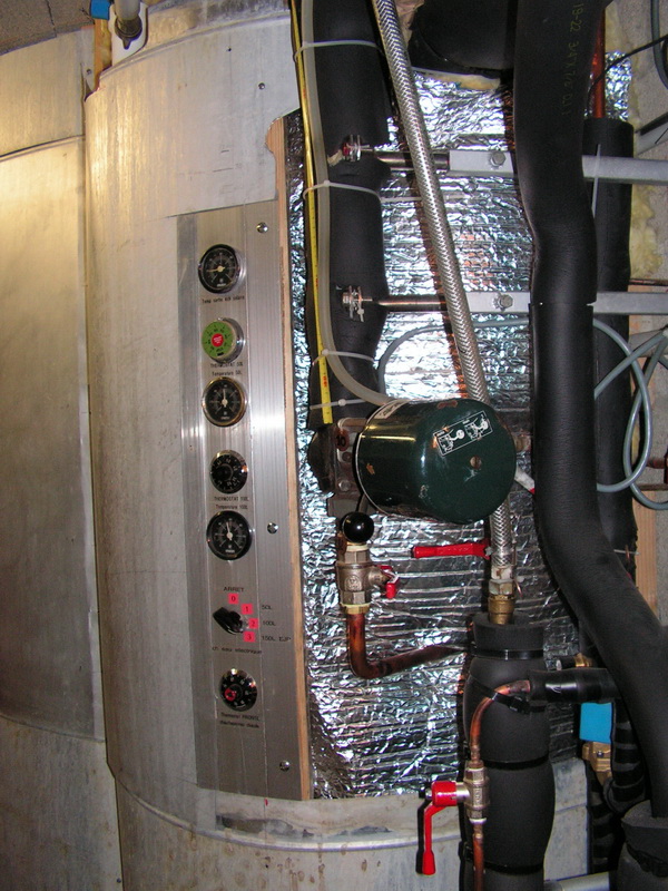

je produit mon eau chaude " en direct" à partir d'un échangeur inox annelé surface 5,76m2 .au début, cette eau alimentait un petit ch-eau de 50L (ancien ch-eau gaz auquel j'avais posé un fourreau pour y loger une résistance électrique )cela suffisait 90% du temps ,mais comme je suis en EJP ,plusieurs jours sans soleil ( ça arrive ! ) les enfants qui débarquent , ça posait problème , très rarement ,mais ça arrivait .
j'ai donc mis une cuve de 150L(ancien ch-eau inox résistance thermo-plongée avec une petite fuite due au support de la canne sortie chaude , une petite soudure tig et voila un ch-eau neuf) .
sur cette cuve ,j'ai posé un fourreau pour la résistance , et l'anode MG ainsi que 3 piquages pour des thermostats ,à 50L , 100L et le 150L en bas de la cuve .
un rotacteur, position : 0= arret total . 1 = le th du haut 50L . 2 =le th de 100L et en 3 le th du bas 150L pour les jours EJP et les retours de vacances bien sur tout ceci est du matériel récupéré , donc 3 à 4 € maxi .
il est presque toujours en position 1 et ça va bien .
l'anode MG a été remplacée par une ACI récupérée sur un ch-eau .voila.
salut.
salut.
- PICT0653a.jpg (217.01 Kio) Vu 5832 fois
