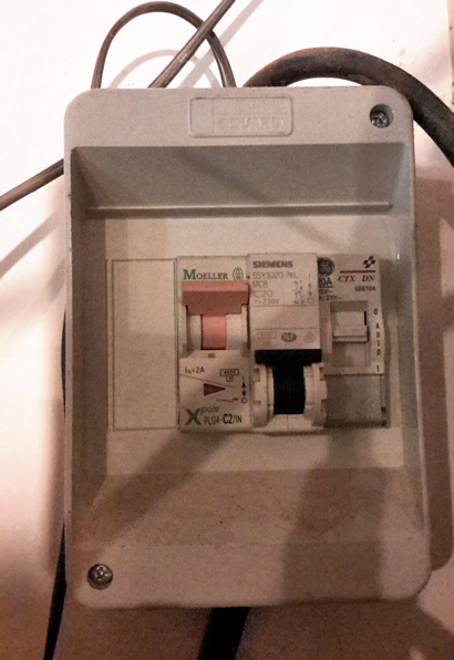

Je joins la photo du boitier électrique qui est dans la position ou l'installateur l'avait mis (je ne suis pas du tout à l'aise avec l'électricité ni le chauffage et je ne sais pas très bien quels sont les fonctions de ces 3 types de contacteurs :sad: )

J'ai essayé de mettre le contacteur de droite en "marche forcé" (sur 1), avant hier, on entendait la résistance fonctionner et j'avais de l'eau chaude, mais le lendemain plus rien ne fonctionnait, impossible de remettre le contacteur sur 1, il revient sur automatique.

L'appareillage à droite est un contacteur JOUR/NUIT classique (C'est un relais avec une position "forcage " et une autre Arrêt)
C'est lui qui alimente la résistance.
Au milieu se trouve un disjonteur 20 A qui est dans la bonne position, il alimente le contacteur JOUR/ Nuit
A gauche un disjoncteur 2 A qui protège le contact habituellement utilisé pour un abonnement Jour/Nuit avec compteur "Bleu". Si ce contact se ferme, la bobine du contacteur Jour/nuit est alimentée et la résistance doit chauffer (Dans un Montage classique)

Le plus simple est de :
1- couper le courant (Phase et Neutre) qui arrive a ce boitier
2- tu ouvre le boitier noir au "cul" de a resistance.
3- tu débranches les 3 fils qui y arrivent (P, N, T)
4 - tu branches a la place une rallonge électrique (16A) dont tu auras enlever la prise femelle.
5- tu remets le courant
6- tu branches le coté male de la rallonge elec sur une prise 16A.
Tu verras bien si l'eau est chaude ou pas au bout de 3 ou 4 h.
Si l'eau est chaude ben tu sais que la résistance est bonne et que le prbl vient de ce boitier elec.
PS: si tu ne te sens pas de le faire, fais appel a un copain ou un électricien.

Avant d'attaquer l'essai que propose Thierry, je me suis aperçu ce matin, est-ce l'effet de la Nouvelle Année?(voir la 1ère photo envoyée) qu'à côté du cadran de réglage de la température de la résistance, il y a un bouchon noir. En l'enlevant, il y a accès à un petit bouton orange. En appuyant dessus avec un tournevis, j'ai réenclenché la résistance, et j'ai à nouveau de l'eau à 60°C.
Cela paraît simpliste, je passe les détails de vérification de tous les fils électriques et le démontage des boîtiers qui n'a pas servi à grand chose. J'ai néanmoins noté la marque et le modèle de la résistance: DEW, type 5E320 GD20 RB9, 230V, 2KW.

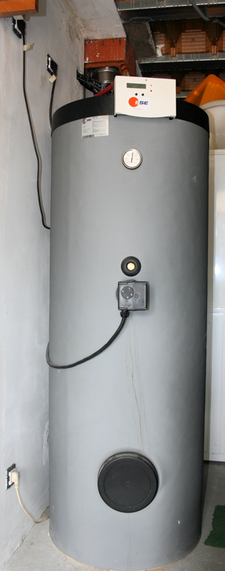

Je fais suite à mon post de janvier. Ce jour à 12H50 je relève sur mon cadran Ese: Tc=61 Tb=51 Tn=65(je ne sais pas ce que signifie cette température? sur le thermomètre central = 62°C (idem, que représente cette température?), quand on regarde un autre cadran sur ESE, il indique: Choix temp: 64°C, t boiler: 63°C et je constate au robinet de la cuisine que l'eau est à 28°C (à 5 mètres du ballon) quand à l'eau de la douche (à 10 mètres de là) 22°C??? Evidemment personne n'est content, ni celui qui fait la vaisselle (c'est moi), ni celui qui veut prendre sa douche (c'est encore moi, ma femme n'est pas là en ce moment, heureusement, et j'ai jusqu'à la fin de la semaine pour remédier à la situation).

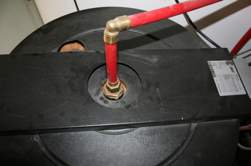

J'ai bien lu sur le site le post de Domi30 du 1/1/2013 intitulé "Anode pour accusol ecs-solar.be" qui visiblement a le même matériel, et peut-être le même problème ainsi que les recommandations de JM STRICKER (j'apprécierai qu'ils puissent me répondre s'ils me lisent). Cependant avant de m'attaquer à la bête, que faut-il faire et dans quel ordre?
Les questions que je me pose:

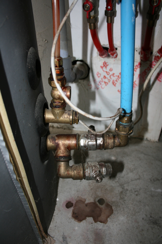

1- Où se trouve l'anode sur ce ballon? d'où les photos jointes
2- Comment procéder pour démonter?
3- Pouvez-vous me confirmer, d'après les photos, si j'ai un raccord diélectrique à l'E/S eau chaude et eau froide? Si non où puis-je m'en procurer?
