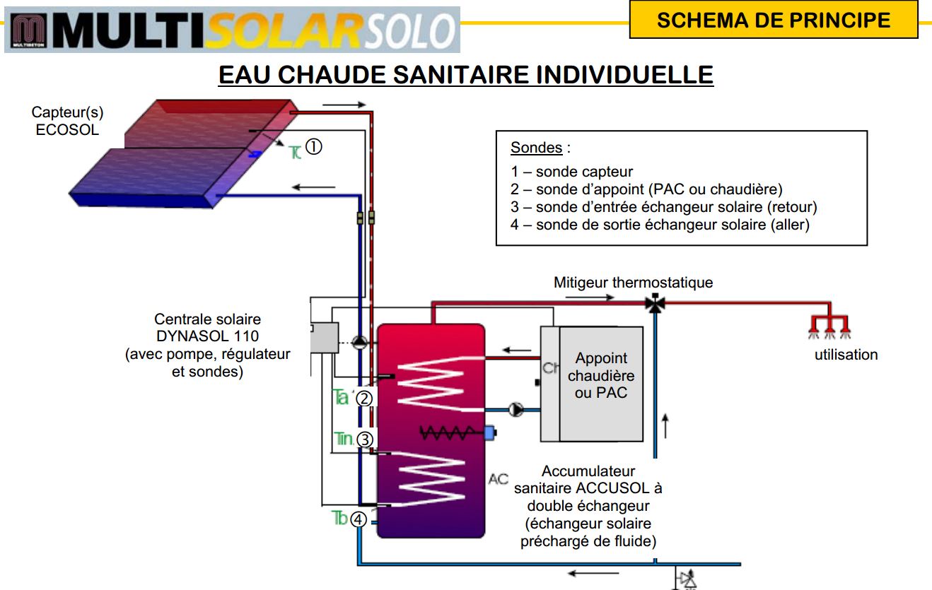

Bonsoir KAZMIERCZAK,
Pour la signification et position des sondes il suffit de lire la doc.. (Scan ci-joint)
Pour passer de 20 à 60 °C les 300 litres avec une résistance de 2 Kw, il faut environ 7 Heures..
A combien est réglé le thermostat de la résistance ?
Arrive tu as afficher Ta (T° Haut ballon) ?
Tc doit être T° Capteur
Tin T° entrée échangeur
Tb T° Bas Ballon
Tb T° Bas Ballon

Re: Ballon ESE/ACCCUSO température de sortie insuffisante
Bonsoir et merci Balajol (je suis un ch'ti installé en Provence),
la doct que je possède est celle de 2010 que l'installateur m' a conseillé de télécharger, elle est limité bien sûr et ne donne aucune instruction sur le montage /démontage de l'électrode, ni de la trappe de visite. Pour information à ceux qui possèdent ce type de ballon, j'ai pris contact avec la Sté dont l'usine était à Rochefort, Belgique, qui fabriquait ballon & panneaux solaires. Celle-ci a été rachetée, et le contact se trouve maintenant à Aubagne. Suite à mon e-mail, j'ai appelé un technicien qui face à ma demande sur l'accès à l'anode et à la trappe de visite m'a répondu: "Il vaut mieux ne pas y toucher!" Vive la technique selon Accusol.
Merci pour ton schéma, la seule différence avec mon installation est que je n'ai pas de liaison avec la chaudière qui est une chaudière à pellets Okofen.
Le thermostat de la résistance est réglé sur un peu près 60°C, sachant que le maximum réglable sur le cadran ESE est de 63°C.
D'après la petite doc que j'ai pu télécharger en 2010, OK pour Tc, Tb pour Tn il est indiqué "température à l'entrée de l'échangeur solaire", ce qui ne me dit rien.
"Ta" n'apparaît nulle part mais, comme indiqué, j'ai un thermomètre extérieur rond, central, extérieur (qu'on voit sur la photo qui indique 62°C-63°C, qui mesurerait au-dessus de la résistance, mais qui ne reflète en rien la température au robinet de la cuisine par exemple.

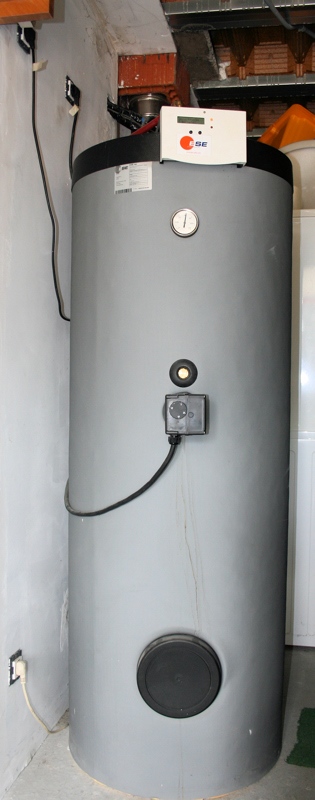

RE,
La premiere chose à Verifier est la Mesure de ce thermomètre.
Ensuite combien de temps à fonctionné la resistance?
Si la partie solaire ne fonctionne pas, tu devrais au moins pouvoir chauffer par la résistance?
L' anode n'est pas éternelle
Bien que le ballon semble être en Inox 316 et 2 Couches d'email
Mais dans un Premier temps cette anode n'est pas la priorité.. Pourquoi aucune chauffe du ballon ??
La première chose qui vient à l' esprit est une fausse indication du Thermomètre (Comment est la T° de sortie du ballon ? à 60 °C on ne peut laisser la Main sans une sensation de Brulure, seuil de Tolérance)

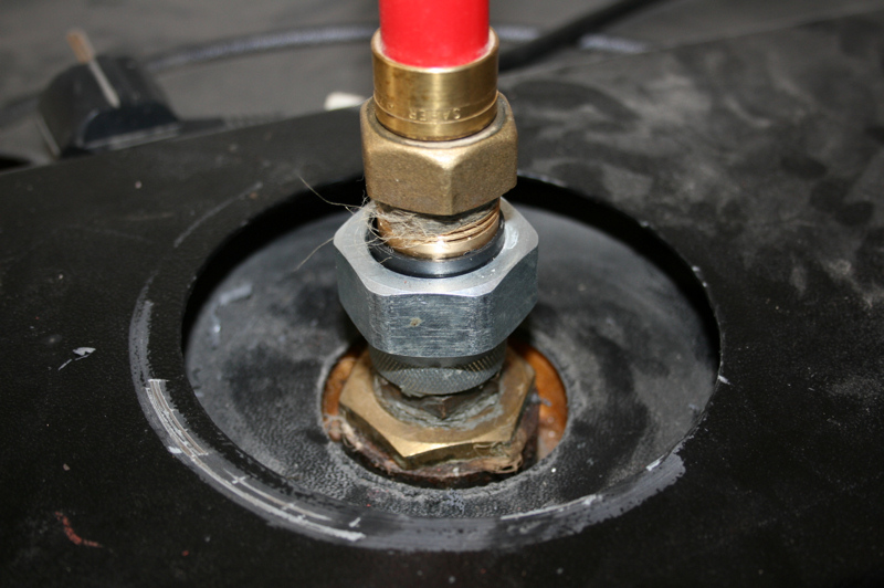

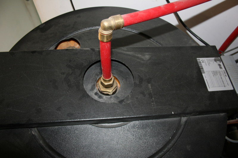

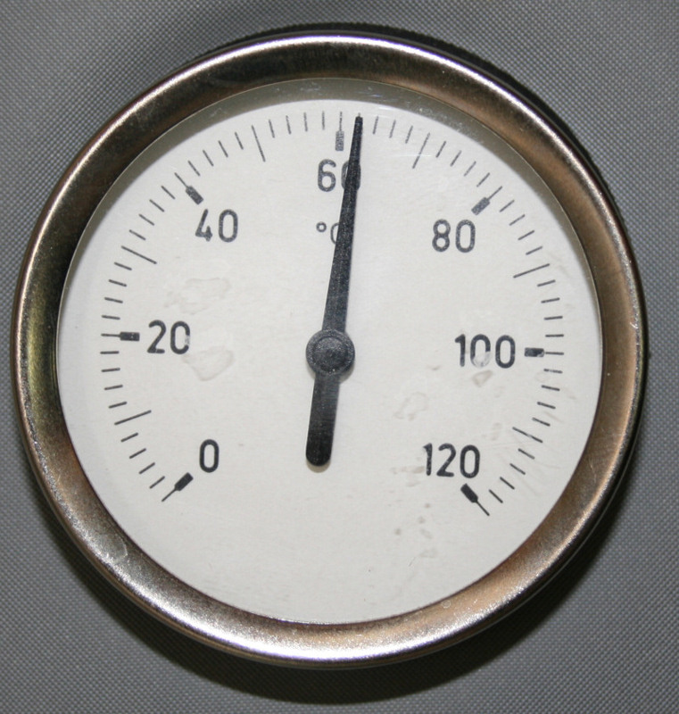

Merci pour la doct Accusol. mon ballon est l'Accusol 300 avec 1 échangeur.(voir photo 2 pour le descriptif technique et l'anode)
Je joins la photo du thermomètre digital, quand à l'anode, je suppose que c'est le bouchon en laiton qui figure sur le dessus de la cuve (on l'entraperçoit sur la 3ème photo), à côté de la sortie eau chaude. Quand je met la main sur la sortie eau chaude (sur le manchon galvanique), je ne peux la tenir plus de 3 sec, effectivement sensation de brûlure.
La résistance depuis 4 ans n'a pas beaucoup fonctionné car ces 4 dernières années il faisait du soleil même en hiver en Provence. Par contre cette année elle fonctionne plus souvent depuis début décembre car le temps était plus couvert.
Il y a une trappe de visite du ballon en bas diam. 200 environ. Cela fait 2 fois que je vidange le ballon depuis le début de la semaine pour l'installation citée dans mon e-mail précédent,cela prend du temps et malheureusement je ne peux m'y consacrer à 100%, ayant des activités qui m'amènent à l'extérieur. Si je dois le refaire je veux m'assurer d'avoir les pièces de rechange en main, joint de trappe, anode au besoin, etc. (il faut compter 3 hres de route pour me rendre à Aubagne chez Accusol).
Pour me dépanner avec l'eau chaude, je peux mettre en route le ballon électrique du gîte mitoyen qui est connecté avec mon installation, en ouvrant une vanne j'ai de l'eau chaude dans mon circuit.
Cordlt
Cordlt
Bonjour, Rapidement,
Si le raccord en sotie ballon est "bouillant" le problème est ailleurs sur le réseau
Pour en avoir le cœur net, Ouvrir les raccords (hors pression) en s' éloignant du ballon jusqu' à découvrir ou est le problème..
Selon la distance, en 1 à 2 mn tu devrais avoir l'eau chaude au robinet
Je pense que tu as besoin de prendre du recul et ne plus te focaliser sur le ballon.
Difficile d'aller plus loin avec les informations dont nous disposons.
Cdt
Cdt

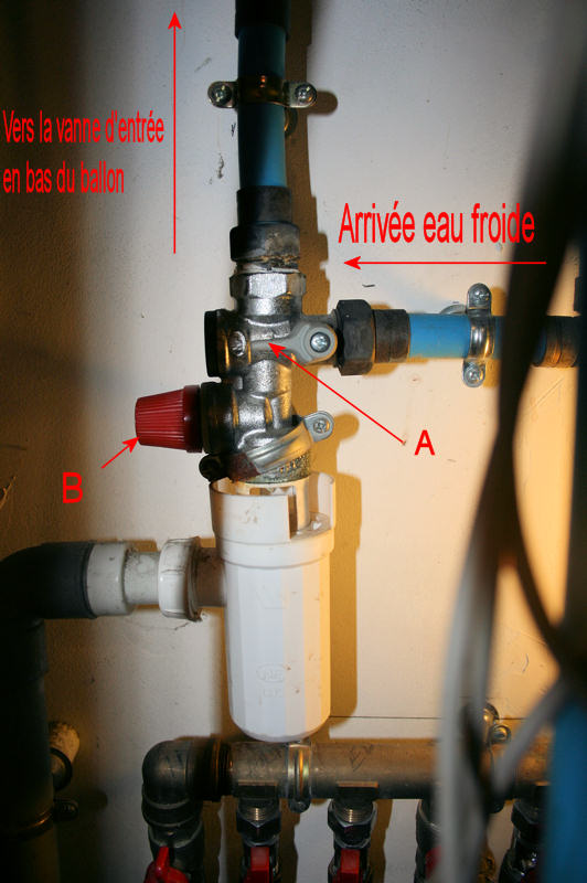

RE,
Inutile de vidanger le ballon, il suffit de fermer le groupe de sécurité sur l'eau froide entrant dans le ballon, puis casser la pression en ouvrant un robinet d'eau (si mitigeur un coup côté froid puis un coup côté chaud)
Il ne restera alors plus que le contenu de la tuyauterie a recuperer dans un récipient.
Débrancher la conduite d'eau chaude ou cela est possible (recipient en dessous ) puis si possible mise en place vanne provisoire, remise en pression ( ouverture vanne sur groupe de sécurité.) Il ne reste plus alors qu'à ouvrir tout doucement la vanne provisoire (dans un récipient ) ATTENTION à la T°, si eau à 60°C il commence à y avoir Brûlure surtout pour de jeunes enfants qui pourraient se trouver à proximité.
Cdt
Réponse à Balajol:
"le groupe de sécurité sur l'eau froide entrant dans le ballon" je suppose que c'est cette vanne sur la photo. Je vais essayer de faire ça ce w.e., ce n'est pas facile car toute la famille est rentrée.
Réponse à dopra:
35°C
Réponse à dopra:
35°C
A priori c'est peut être la vanne dont la poignée à été enlevée.
Bien que cela ne soit pas conforme, l'arrivée d'eau froide sanitaire dans le ballon doit être isolée par un groupe de sécurité qui isole l'eau froide sanitaire du ballon (elle est munie d'un clapet pour empêcher l'eau "chaude" du ballon de polluer le réseau d'eau froide, ainsi que d'un clapet de surpression avec mise à l' égout à partir d'environ 5 b de pression (ouverture totale à 7 b)
https://fr.wikipedia.org/wiki/Groupe_de ... urit%C3%A9
Le problème "réglementaire " m'inquiète moins que le fait que ton ballon ne soit pas muni d'un groupe de sécurité pour éviter la surpression si le thermostat de la résistance électrique venait à disfonctionner
(ou même le solaire s'emballer)
J'ai personnellement vu dans un camping, de la vapeur arriver au robinet de la cuisine alors que le Gamin allait prendre sa douche (avec un mitigeur de base et non thermostatique)
Cela m'amène à être très (trop peut être) Prudent.
La pression peut également monter très vite dans le ballon et l'action combinée chaleur + pression sera fatale pour le PER.
Je n'ai peut être pas toutes les informations mais ce groupe doit être au plus près du ballon (et même réglementairement parlant sans vanne d'isolement, Vanne sans poignée pour moi-même)
Cdt.

La photo du mail précédent représente la vanne d'entrée de l'eau froide en bas du ballon (effectivement j'ai enlevé la poignée). En amont se trouve le groupe de sécurité (voir photo). J'ouvre de temps en temps le bouton rouge B pour éviter que cela se grippe avec le calcaire. Par contre je ne sais pas ce qu'est le levier A. Est-ce que c'est ce levier qu'il faut mettre vers le bas pour fermer le groupe de sécurité?

Cela ressemble beaucoup à ce qui m'est arrivé: corrosion du au couple galvanique !
Les manchons sont mal placé car il y a un/des raccord(s) Cuivre/laiton à la sortie à l'entrée du ballon ....
Sur mon ballon, c'est principalement en sortie, côté eau chaude, la corrosion était telle qu'il ne restait qu'un petit trou d'à peine 1 ou 2 mm pour laisser passer l'eau chaude -> pas suffisant pour avoir de l'eau chaude ....
Conclusion :Vidange du ballon et démontage des raccord en entrée et sortie du ballon pour faire un contrôle !!

Re,KAZMIERCZAK a écrit :La photo du mail précédent représente la vanne d'entrée de l'eau froide en bas du ballon (effectivement j'ai enlevé la poignée). En amont se trouve le groupe de sécurité (voir photo). J'ouvre de temps en temps le bouton rouge B pour éviter que cela se grippe avec le calcaire. Par contre je ne sais pas ce qu'est le levier A. Est-ce que c'est ce levier qu'il faut mettre vers le bas pour fermer le groupe de sécurité?
Oui le repère A est une vanne Quart de tour (Vanne à Boule ou à bille selon les appellations)
Pour la remarque de Christophe, je suppose que tu as contrôlé le raccord de sortie en y installant le raccord diélectrique que l'on voit sur les photos. (Côté Froid, il devrait être en effet directement sur le ballon et non après le TE laiton)
Si le "bouchon" est côté entrée "Froide", avant de vidanger le tout, Peut être vérifier le débit sortie ballon comme indiqué plus haut
