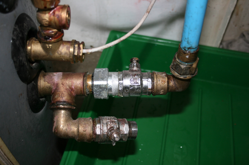

Posté : sam. avr. 02, 2016 7:13 am
par KAZMIERCZAK
Réponse à Balajol:
"le groupe de sécurité sur l'eau froide entrant dans le ballon"
ENtrée eau froide
ENtrée eau froide
je suppose que c'est cette vanne sur la photo. Je vais essayer de faire ça ce w.e., ce n'est pas facile car toute la famille est rentrée.

Re: Ballon ESE/ACCCUSO température de sortie insuffisante
Posté : sam. avr. 02, 2016 16:37 pm
par Balajol
A priori c'est peut être la vanne dont la poignée à été enlevée.
Bien que cela ne soit pas conforme, l'arrivée d'eau froide sanitaire dans le ballon doit être isolée par un groupe de sécurité qui isole l'eau froide sanitaire du ballon (elle est munie d'un clapet pour empêcher l'eau "chaude" du ballon de polluer le réseau d'eau froide, ainsi que d'un clapet de surpression avec mise à l' égout à partir d'environ 5 b de pression (ouverture totale à 7 b)
https://fr.wikipedia.org/wiki/Groupe_de ... urit%C3%A9
Le problème "réglementaire " m'inquiète moins que le fait que ton ballon ne soit pas muni d'un groupe de sécurité pour éviter la surpression si le thermostat de la résistance électrique venait à disfonctionner :-? (ou même le solaire s'emballer)
J'ai personnellement vu dans un camping, de la vapeur arriver au robinet de la cuisine alors que le Gamin allait prendre sa douche (avec un mitigeur de base et non thermostatique)
Cela m'amène à être très (trop peut être) Prudent.
La pression peut également monter très vite dans le ballon et l'action combinée chaleur + pression sera fatale pour le PER.
Je n'ai peut être pas toutes les informations mais ce groupe doit être au plus près du ballon (et même réglementairement parlant sans vanne d'isolement, Vanne sans poignée pour moi-même)
Cdt.

La photo du mail précédent représente la vanne d'entrée de l'eau froide en bas du ballon (effectivement j'ai enlevé la poignée). En amont se trouve le groupe de sécurité (voir photo). J'ouvre de temps en temps le bouton rouge B pour éviter que cela se grippe avec le calcaire. Par contre je ne sais pas ce qu'est le levier A. Est-ce que c'est ce levier qu'il faut mettre vers le bas pour fermer le groupe de sécurité?
Posté : sam. avr. 02, 2016 18:42 pm
par Christophe.31
Cela ressemble beaucoup à ce qui m'est arrivé: corrosion du au couple galvanique !
Les manchons sont mal placé car il y a un/des raccord(s) Cuivre/laiton à la sortie à l'entrée du ballon ....
Sur mon ballon, c'est principalement en sortie, côté eau chaude, la corrosion était telle qu'il ne restait qu'un petit trou d'à peine 1 ou 2 mm pour laisser passer l'eau chaude -> pas suffisant pour avoir de l'eau chaude ....
Conclusion :Vidange du ballon et démontage des raccord en entrée et sortie du ballon pour faire un contrôle !!

par Balajol
Re,
Oui le repère A est une vanne Quart de tour (Vanne à Boule ou à bille selon les appellations)
Pour la remarque de Christophe, je suppose que tu as contrôlé le raccord de sortie en y installant le raccord diélectrique que l'on voit sur les photos. (Côté Froid, il devrait être en effet directement sur le ballon et non après le TE laiton)
Si le "bouchon" est côté entrée "Froide", avant de vidanger le tout, Peut être vérifier le débit sortie ballon comme indiqué plus haut :oops: (Si débit à la sortie ballon, le problème est plus loin..)
