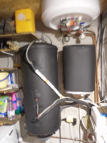

voila j'avais une install ECS et 82 tubes sous vides en Picardie.
Cette install m'a donné plus que je n'attendais pendant de longue années.
Depuis trois ans je suis dans la Drome Provençale (enclave des Papes.)
Je profite d'un soleil généreux.
Je n'avais rien fait de bien sérieux depuis: problèmes de santé.
La, profitant d'une éclaircie j'ai commencé a assembler un ECS, il fait très chaud ici et c'est comparativement par rapport a mon ancienne région (La Picardie) plus intéressant (ECS) car on se douches plusieurs fois par jour.
Ici mon budget de chauffage varie entre 52€ cette année et 80€ en 2013 un petit capteur a air suffit.
Voila, maintenant la situation posé j'aurais besoins de vos conseils.
J'ai fait quelques test avec ce ballon inox de 80L et un capteur artisanal, le tout en thermosiphon et ça marchait pas mal (vue le soleil et les UV ici)
Mais j'ai, pour l'installation finale des soucis de mise en place du ballon et des capteurs, et je ne peut faire comme j'avais espérer du thermosiphon.
Ma question:
comment feriez vous (je possède un automate Zelio équivalent au M2) pour réguler tout ça, sachant que le serpentin court sur la hauteur totale du ballon. isolé H 90CM L 35CM
Mon soucis c'est quand le haut du ballon est encore bien chaud, le bas froid et que le solaire redémarre. Dans ce cas, puisque je compare le bas avec le capteur je refroidit le haut.
Je ne trouve pas ou choisir le point pour poser ma sonde (Retour), j'avais (et je peut en poser plusieurs et faire des conditions)
Je n'ai trouvé qu'une seule solution: Mesurer la température de l'eau dans le retour serpentin vers le capteur, mais c'est pas top.
Je précise que ce ballon de 80l Provient d'une chaudière a gaz et que je l'ai placé en série avec un ballon "instantané" d'une vingtaine de litres ( ballon instantané alimenté électriquement avec un jeu de module solaire, mais ce n'est pas le sujet ici)
80Litre plus le soleil généreux de la Provence et deux retraité c'est suffisant. L’été l’appoint ne sert quasiment pas.
Voila je fait a nouveau appel a vous et vous remercie par avance

Pour l'instant ce que je peut dire , c'est que sur le ballon d'origine les sondes sont placées avec un clips sur la peau du ballon. Sur la chaudière gaz ça ne devait pas être un soucis.
Par contre faut que je cherche ou est l'erreur, car la depuis que je n'ai plus le montage thermosiphon qui marchait a merveille, le soir je vide mon ballon.
Je pense que la sonde, placée sur la peau du ballon sur le 1/3 inférieur est trop longue a prendre la température ( peau INOX) de ce fait le circulateur continue a tourner car la temp mesuré sur ce 1/3 bas est plus faible que la température de l'eau.
Du coup l'eau qui arrive dans le capteur est considérée comme plus chaude..... et je vide mon ballon.
J'ai bien regardé mon programme, j'ai fait des simulations, je ne pense pas avoir fait d'erreur de ce coté.
Notez bien que je ne peut pas mettre de doigt de gant. Ma seule possibilité c'est de mesurer le retour en sortie de serpentin, mais j'ai peur d'entrer dans des oscillation, même avec de l'hysteresie.

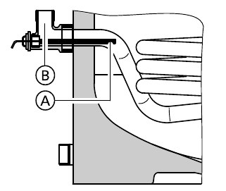

pour faire un doigt de gant en bas tu peux le faire "à la Viessmann" J'ai ca chez moi et ca marche bien ( a ma grande surprise).

bonjour.
Bon avec vos astuces ça marche.
Petit ballon solaire (60L utilisable
) en série avec un petit chauffe eau instantané.
Pour l'instant les câbles et canalisations son en provisoire .... (qui dure souvent chez moi)
Mais vue la petite quantité d'eau en stock (une journée), mais surtout le transfert du ballon "solaire" vers le chauffe eau instantané j'ai sur isolé les ballon.
bon, ici dans l'Enclave des Papes: 300 jours de soleil par an
Bon, je desepere pas de réinstaller en thermosiphon, faut que je trouve un compromis place/esthétique
Au sommet de la photo, le ballon sanitaire d'origine de 200L
- D160521 [800x600].jpg (33.3 Kio) Vu 2603 fois
- DSCI0011 [640x480].JPG (36.54 Kio) Vu 2603 fois

Re: ballon de 80L avec serpentin sur toute la hauteur
bonjour a tous
@ Tom
1) prise température comme le schéma que tu m'a passé dans ce post
2) ajouté la condition proposée par Balajol dans la régulation.
