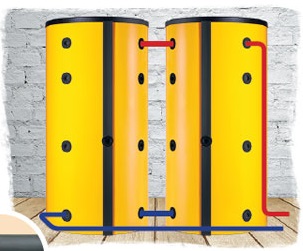

1) le premier besoin est d'augmenter la taille du stock tampon pour gagner en autonomie.
:?: Quelle est la puissance de la chaudière, suffisante pour chauffer 2000l ? Quelles sont les température extrêmes dans le ballon (en gros: sous quelle température la chaudière est-elle relancée et quelle est la température atteinte en fin de chauffe) ?
Si la puissance de la chaudière est suffisante pour 2000l, le plus simple est d'installer un deuxième ballon identique et de les raccorder en parallèle:
Raccordement parallèle de deux ballons identiques
Raccordement simple 2 ballons identiques.jpg (29.62 Kio) Vu 3158 fois
Pas de circulateur ou d'accessoires supplémentaire.
:!: Il faudra par contre redimensionner le vase d'expansion (mais c'est cas quel que soit le type de ballon et de raccordement)
