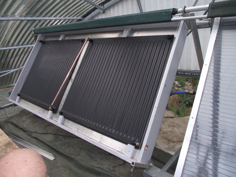

Coté conso totale sanitaire, on est à environ 70L/jour soit 1600 et 2800L /mois selon la saison. Cumulus de 200L avec échangeur Cu 10X12 de 28 spires ascendantes et 28 spires descendantes soit 0,9m2 d'échange.
Deux capteurs homemade soit 2x 2m2 réalisé avec des radiateurs tole acier , ouvert en deux et montés en série, intégrés dans de coffres CTP , isolés laine de roche + tole alu 1mm peinture noire mat poly U bicomposant.fermeture par plaque de polycarbonate alvéolaire 16mm, et cadre corniere alu 30x30x3mm.
Un foyer fermé 4 faces vitrés homemade aussi , avec échangeur cuivre moulé dans la dalle réfractaire, suivi d'un autre échangeur dans la hotte, et relié au circuit soliare, permet de pallier en eau chaude en cas d'ensolleillement defaillant.
1 seul circulateur laing 24V 18W/30W assure la circulation du liquide caloporteur (monopropylene glycol), et il est géré par un seu l thermostat differentiel Conrad, associé à un commutateur rotatif 12 positions et 12 sondes KTY100 et un thermométre LED , il permet de gerer efficacement le déclenchement du circulateur, et un controle des T° capteur, T° in , T°out, T°eau cumulus, T°ext, T°Toiture,T°foyer, T° reserve souple EAU, T°réchauffage arrivée EAU génerale, etc etc.....

Fabrication des capteurs et régulation
Re: corrosion ultrarapide ballon ECS autoconstruit
Posté : mer. déc. 21, 2016 20:53 pm
par machaon
