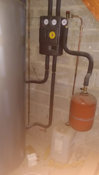

l'installation au sous-sol

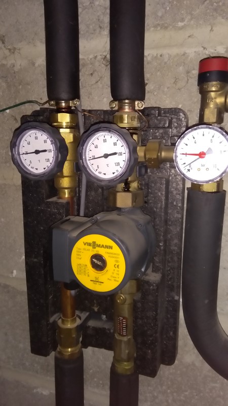

La fuite a occasionné une chute de pression du circuit mono-propylène glycol qui n'est plus que de 0,5 bars avec ma jauge L/MIN passée à 2.
pression à 0,5 bar au lieu de 2?
IMG_20170821_084239 - Copie.jpg (63.26 Kio) Vu 3729 fois
Je souhaiterai réincorporer du mono-propylène glycol dans le circuit. Quel serait selon vous la meilleure méthode pour se faire? J'ai vu rapidement sur le site des montages faits maison avec un pulvérisateur de jardin. Je pense d'abord nettoyer le circuit avec de l'eau déminéralisée puis ajouter un mélange 75% mono-propylène glycol et 25% eau.

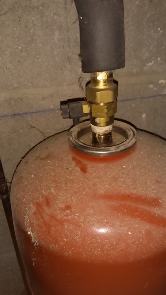

Pour la procédure en elle même je m'interroge, je pensai fermer la vanne rouge allant vers le ballon puis purger le système (tuyau cuivre allant vers le bidon de mono-prop usagé) puis rajouter l'eau déminéralisée via l'embout noir situé au dessus du vase d'expansion rouge (est-ce bien à cet endroit ou plutôt au niveau du rond jaune viesmann dévissable sur la photo précédente?)

LES ORIFICES DE VIDANGE OU REMPLISSAGE.
La vanne au dessus du vase d'expansion ne doit servir que pour la vérification de la pression du vase, ou pour son changement.
La vis sur le circulateur (rond jaune) ne sert qu'à débloquer le circulateur occasionnellement.
La soupape de sécurité qui donne dans le bidon au sol doit être manipulée le moins possible. Risque de détarage ou de fuite continue.
Les orifices de remplissage et de vidange devraient se trouver en bas à droite du groupe de transfert, à côté de la jauge de débit. Le couvercle en polystyrène expansé doit s'enlever en tirant doucement (toute la face avant).
Pour remplir ton installation, il te faudra soit une pompe de jardin, et tu n'auras pas besoin de purger l'installation sur le toit, soit un dispositif genre pulvérisateur ne faisant pas de débit, et il te faudra purger par le haut des capteurs.
Cdt
Jean

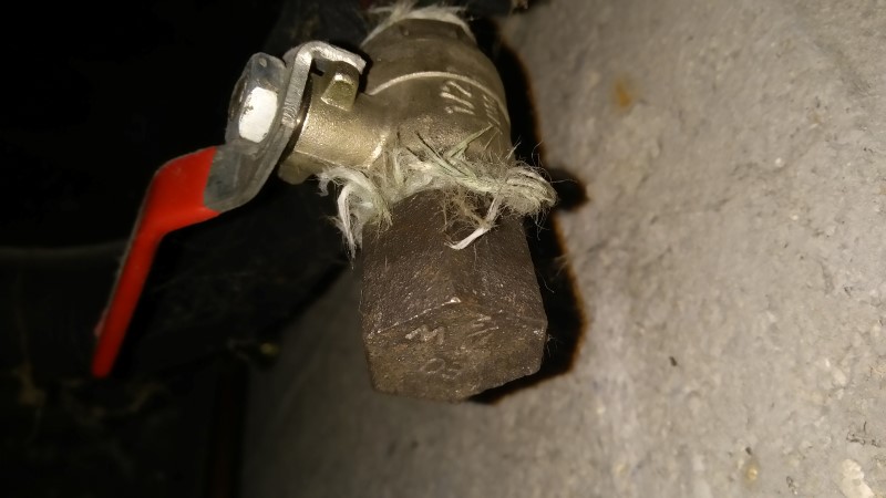

du coup, au niveau orifice je ne vois à priori que deux possibilité, un bouchon situé au bas de la vanne d'arrêt rouge (en bas à gauche de l'installation sur la photo du premier post)

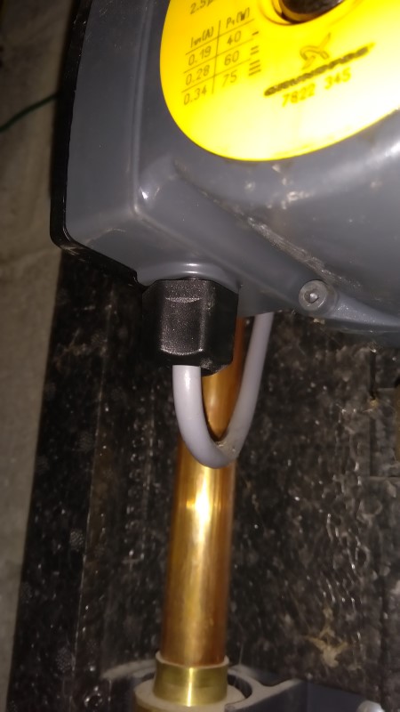

et un orifice en bas à gauche du circulateur, ce qui me parait étrange c'est que la vis sur circulateur (rond jaune) servant à débloquer le circuit à l'air d'avoir été manipulée un certain nombre de fois...
IMG_20170822_082036 - Copie.jpg (74.97 Kio) Vu 3700 fois
Est ce que ça vous parait correct?

Je ne peut entrer dans le circuit que par la vanne rouge (avant dernière photo du précédent post).
