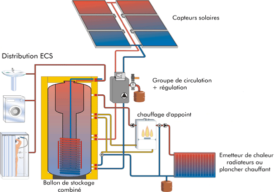

Bonjour désolé de revenir après tant de temps mais je culpabilise pour ma chaudière éléctrique .
Pour rappel je construit un mob bien isolée dans les Vosges a 800 m d'altitude avec une chaudière élec/plancher chauffant , un poele à bois , et un chauffe solaire pour l'ecs .
Pour cause de changement de travail j'aurai peut etre pas le temps de faire du feu tous les jours donc j'aurai peut être à utiliser la chaudière plus que prévu
Que pensez vous de coupler la chaudiere éléctrique au solaire (le surcout serait pas énorme je pense )
Je ne préfere pas de ballon tampon alors pourrais je partir sur ce genre d'installation? :
Qu'en pensez vous ? Est ce un gros surcout ?
Sinon quand on dit qu'un plancher chauffant a énormément d'inertie est ce que si ma maison est déjà préchauffer par le poêle le sol chauffera beaucoup plus vite ?
Merci à tous
