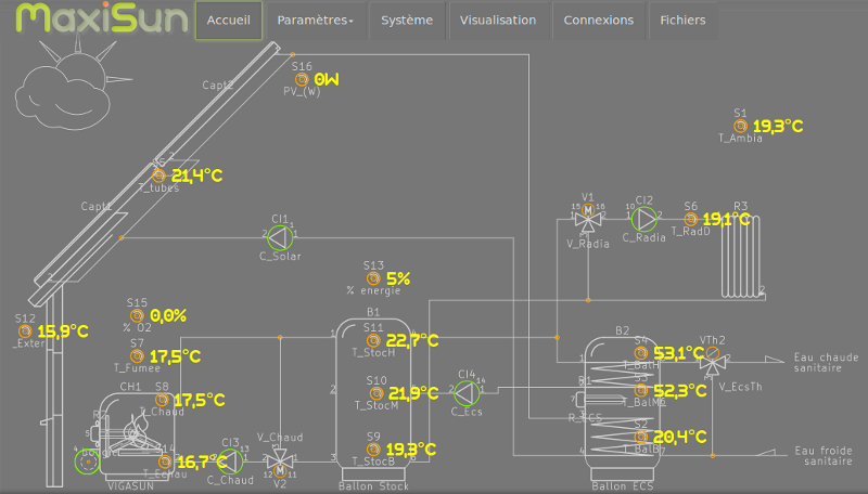

Perso j'ai une chaudière bois buche VIGAS 25kW + BT 1500L + 4m² de panneau solaire thermique + Ballon ECS 300L double serpentin. Le tout piloté par un Maxisun (http://ard-tek.com/), dont le démarrage automatique de la chaudière bois ;-)
Je consomme 6 stère de bois/an pour 100% du chauffage et 99% de l'ECS.
PS: j'ai aussi 1500Wc de PV en auto conso...
