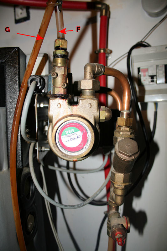

- ARRIERE DU BALLON PARTIE BASSE
- BALLON AR Bas.jpg (83.87 Kio) Vu 8924 fois
- Circulateur dans la partie haute
- CIRCULATEUR 2.JPG (102.56 Kio) Vu 8924 fois

Au vu des photos il semblerait que ce soit une installation en auto vidange, donc sans manomètre de contrôle, la pompe est du type volumétrique qui supporte très un éventuel désamorçage .dans un premier temps il faut éliminer toutes le fuites puis
remettre du liquide caloporteur afin d'essayer de réamorcer la pompe. arrêter l'installation tant que ces deux opérations n'ont pas été tentées, si c'est réellement un système auto vidangeable il n'est pas nécessaire de couvrir les capteurs

Re: Température eau chaude insuffisante. ESE/ACCUSOL 300L
Juste un avis...de principe, sans comprendre ton instal..
Si en autovidange.... il faut que le circulateur soit au plus bas possible, ( sortie basse du ballon..) pour n'être jamais désamorcé.
C'est la seule façon de ne pas avoir de bulles qui perturbent la circulation, et la vidange..
De plus, comment tu contrôles ton niveau d'eau, et quantité d'air à la vidange des capteurs.??
Il ne doit pas y avoir de bulles dans le circuit, sauf celle entre capteurs et réserve, ( ou ballon, si c'est ton ballon qui sert de réserve..)
CDLT.
CDLT.

Concernant la vidange et le remplissage: la photo du haut représente le raccords à la sortie de l'échangeur, et dans le Té laiton, vissé,se trouve le doigt de gant pour la sonde de température; tu dévisses le doigt de gant et c'est par là que tu vidangeras. Pour le remplissage, tu ajoutes un té sur lequel tu revisses le doigt de gant et sur la deuxième branche duTé tu mets une vanne et un embout cannelé qui sera ton orifice de remplissage, la troisième branche du Té se vissant sur le ballon avec un mamelon laiton intermédiaire. Pour le remplissage,il faut que le niveau arrive dans le tuyau transparent juste au dessus de la pompe. Remplissage à l'aide d'un pulvérisateur de jardin
Pour l'approvisionnement en liquide caloporteur,Solaire Diffusion avec qui on a des accords dans le cadre du groupement d'achat en commercialise. si tu l'achètes ailleurs s'assurer que c'est bien la qualité monopropylène de glycol ( dit de qualité alimentaire)
Merci ROCHA84 et BALAJOL,
Concernant "la photo du haut", il s'agit bien de la photo que je joins ici avec des indices?
Si oui, j'ai mis des indices afin que ROCHA84 puisse les utiliser dans son texte, ceci afin d'être sûr d'avoir bien compris. Il y a dans le Té B une vis au centre, je ne sais à quoi elle sert.
Ce que tu proposes, c'est en fait de vidanger le liquide ancien et de remplir avec du liquide neuf?
Quand tu dis: "le niveau arrive dans le tuyau transparent juste au dessus de la pompe", tu parles du tuyau F ou G ?
Maintenant il faut que je cherche les raccords dont tu as parlé ou que j'aille les acheter. Pour le glycol, merci, j'ai vu sur le site.
Je crois comprendre que tu habites l'Isle-sur-la-Sorgue, moi j'habite à Cabannes. Aurais-tu 1 heure à me consacrer, je viens te chercher à l'Isle pour te montrer mon installation et t'interviewer sur place, on gagnera en temps et en explication, je te raccompagne ensuite. Si tu es OK je te communique mon e-mail personnel et téléphone.
Balajol, concernant le niveau du liquide caloporteur, je ne sais comment le mesurer ni comment mesurer la pression. Je vois bien par contre de grandes traînées d'air dans les tuyaux lorsque le circulateur fonctionne. Je ne comprends pas la question sur la réserve d'air interne ou externe, ma doct sommaire sur mon ballon Accusol 300 ne mentionne pas l'existence de cette réserve.
Oups..!!!
Si tu n'as pas de notion du niveau d'air et eau....
Si tu as des bulles au démarrage du circulateur...
Va falloir que tu étudies un peu le principe de l'autovidange...
Simple, mais demande un peu de rigueur...
Mais si Roger y jette un œil.. il t'expliquera...
J'ai déjà dit que le circulateur trop haut se désamorce..
Cordialement.
Cordialement.

Grâce à l'aide de ROCHA 84, le Glicol a été changé et j'ai retrouvé un fonctionnement normal du ballon.
Merci à ROCHA 84 et à tous ceux qui ont contribué.
