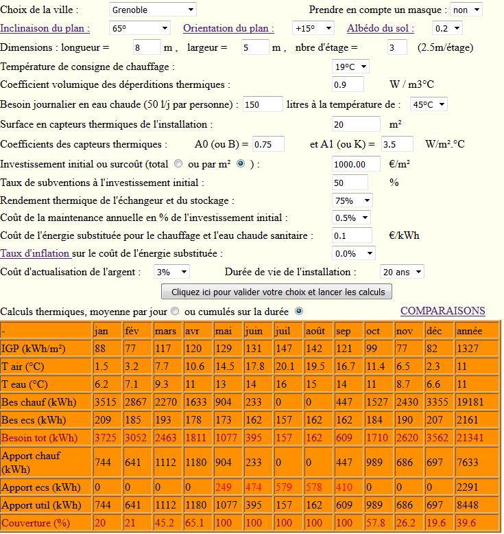

Je prévois un SSC pour notre maison de 135m² sur 3 niveaux.
Assez bien isolée : 40cm de ouate dans les combles, 10cm laine de bois aux murs, 20 cm au sol sur cave, double vitrage 4/16/4 argon (pas de fenêtre au nord, 6 grandes fenêtres par étage : 2 sud, 2 est et 2 ouest) et peu de pont thermique car pas de dalle, que des planchers.
Je prévois comme émetteurs des radiateurs et murs chauffants (rénovation oblige), en appoint chauffage un poele bouilleur et un cumulus en appoint ECS.
Je me posais la question : vaut-il mieux vraiment mieux faire un "vrai" SSC en utilisant un champ de capteurs et une V3V pour alimenter en prio l'ECS ou le ballon chauffage selon été ou hiver ?
Ou vaut-il mieux faire 2 systèmes indépendants, une partie des capteurs uniquement dédiée au chauffage et une autre uniquement à l'ECS (comme l'install de Tigrou typiquement) ?
Quel serait le meilleur choix pour maximiser les apports ?
Car d'après CALSOL, pendant la majorité de l'année, mon ECS serait à 0% solaire...
Merci d'avance, bonne journée et a+
JJ

A mon sens ton besoin en chauffage est bcp trop haut - 19.000 kWh = environ 3000 Euros !
ce qui est plus de deux fois la facture moyenne EDF de ton village...
C'est le facteur 0,9 qui blesse - essaie de refaire ton calsol avec un 0,65 par exemple (cela vaut, environ, une rénovation "BBC" genre RT 2005)
(qui "devrait"... d'ailleurs être ta cible...)
(oui, facile ) dire !) :-o

Merci pour ton oeil éclairé, effectivement j'étais parti avec G=0.9 pour être peut être plus réaliste voire un peu plus pessimiste que mes calculs... (peur d'être trop idéaliste dans les calculs :oops: )

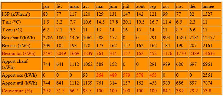

Mais j'avais déjà calculé mes déperditions précisément à Dp= 184 W/°C (Dep = 111 kWh/m²/an) ce qui équivaut à un G=0,51.
Avec ce G ca me donne :
Effectivement le besoin chauffage diminue significativement...
Par contre l'ECS reste toujours NON solaire la majorité de l'année. Du coup, ma question se pose toujours :

soulagement général, G 0,51, c'est chouette !
