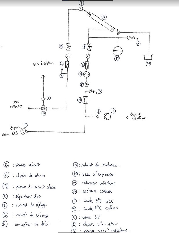

Re: Panneaux solaires pour radiateurs
Voila le schéma
Je rajoute que la quasi totalité du circuit hydraulique est en cuivre diam 22, sauf le circuit radiateurs en cuivre diam 16 puis passe en multicouche dans le faux-plafond.
J'ai 1m50 d'inox annelé sur le capteur (départ et retour)
Que pensez-vous du rajout d'un circulateur pour le circuit radiateurs? utile ou non? (c'est le même que celui du circuit solaire)
Je ne suis pas convaincu par la présence du circulateur "J".
Rien ne t’empêche d'en rajouter un.. si tu vois qu'il y a trop de pertes de charges dans les radiateurs...
Quand mon chauffe eau tournait, j'avais un circulateur par panneau (le luxe...) car j'avais des masques solaires.
Même au minimum.. ils rinçaient les panneaux... j'avais du mettre des vannes à moitié fermé pour ralentir le débit.
Avec 2 panneaux.. faut voir la longueur de tuyau.
Le diamètre 22 est assez large. (Pierre Amet recommande du 16). Tu ne devrais pas avoir trop de pertes de charges.
Il faudra penser à bien isoler les tuyaux.
pour info, c'est ce que je fais .
je t'invite à lire https://github.com/xlyric/renovation-energetique
en fait il y a 2 circulateurs sur mon réseau, et des clapets anti retour.
si temp eau > temp panneau, il se passe rien coté panneau et coté chaudière, elle fait le boulot , mais l'eau ne vas pas vers les panneaux ( clapet )
si temp eau < panneau, le circulateur du panneau se met en route et vas dans les radiateurs ( le clapet anti retour de la chaudière fait son boulot et on chauffe pas la chaudière )
ça marche très bien et ça fait économiser en gros 1m3 de gaz dans les journées ensoleillé.
mais c'est direct du producteur au conso, donc pas de stockage. et en hiver les radiateurs de la maison ( 8 radiateurs ) sont à environ 35-40° ( pour 3m² de panneaux )

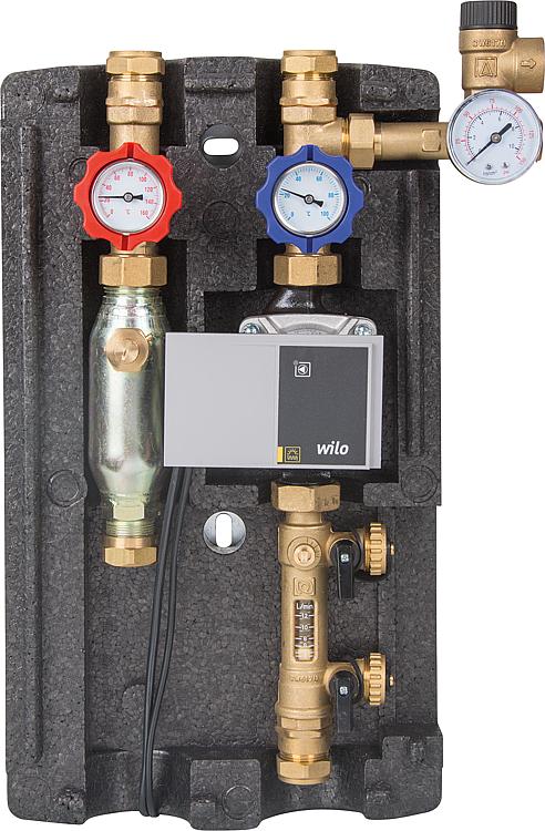

Théoriquement ils se régulent (wilo yonos para)
Pour l'isolation des tuyaux, pensez-vous que les mousses fendues qu'on trouve habituellement sur les tuyaux de chauffage suffisent?
Diametre 22 car les entrées - sorties des ensembles solaires sont de ce diamètre, ainsi que tous les raccords olive.
Sur la photo ce n'est pas mon instal' mais c'est quasi la même chose
- 9702744_hauptbild.jpg (72.91 Kio) Vu 8512 fois
