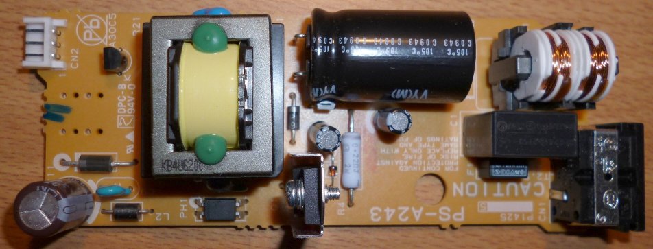

Les imprimantes "Canon" sont pourvues d'une alimentation 24V à haut rendement et très faible consommation en veille. :thup:
Le bloc récupéré sur une "MP250" fournit 24V 1A
- tel quel il délivre 8,5V en veille et consomme moins de 0,1 W
- En connectant une résistance de 10k à 22k entre l'entrée de commande et la sortie +, l'alimentation délivre 24V et ne consomme que 0,3 W en veille.
Installé sur un automatisme de porte de garage le courant de veille est passé de 4,8 W à 0,8 W ! :-)
Cela peut paraître ridicule mais gagner 4 W a l'heure sur un an c'est déjà 35 kWh en moins. :-p
...Les appareils en veille représentent près de 15 à 25 % de votre consommation électrique annuelle ! 8-)
Avant de jeter une imprimante, récupérez le bloc d'alimentation ! :urgence:
Alimentation hors de son boitier
