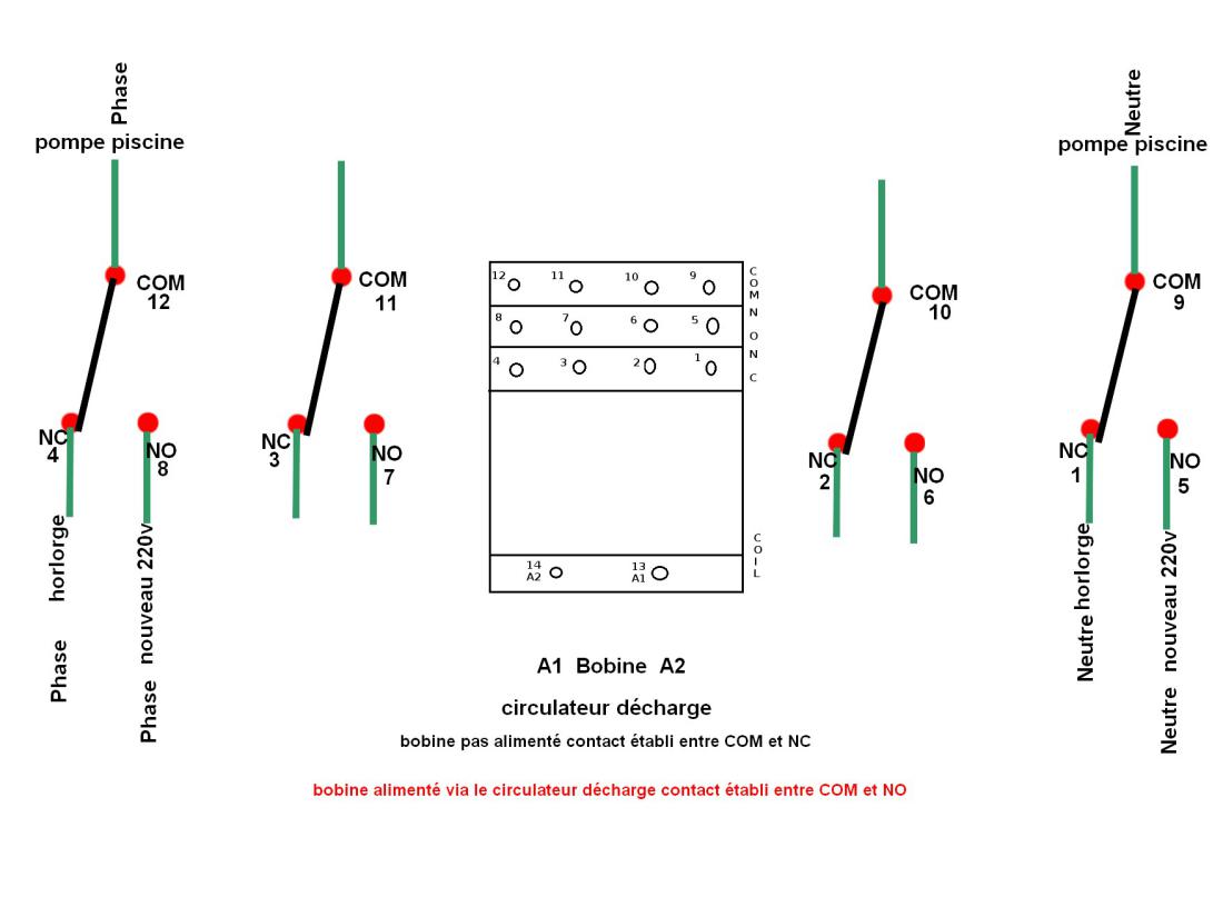

merci pour toutes vos réponses;
et suite à des discutions téléphoniques avec dd papoune; je vais installé un relais à 4 contacts directement dans le local technique; c'est le même genre et la même marque que tu proposais lejaune, et je ne touche à rien au tableau piscine.
Ces discutions avec dd ont été très enrichissantes; et je comprends maintenand ce qu'est un relais, et surtout sa,et ou ses fonctions.
merci, à vous tous;
vous avez été tous unanime pour incorporer un relais.
je ferais un petit crobard,de cette réalisation quand ce sera installé

ça y est, mon échangeur piscine est opérationnel.
ce que j'ai fait:
j'ai mis un relais 4 inverseurs (finder type 55.34-230) dans le local piscine, avec les branchements comme sur le croquis de dede
Sans l'aide de dede papoune, par mail et téléphone; je ne m'en serais pas sorti.
ce relais, avec ses 14 connecteurs, ne me parlait pas beaucoup, avec comme seule explication dessus:des chiffres, et NO, NC, et COM; A1,A2.
ET, un grand merci à vous tous
