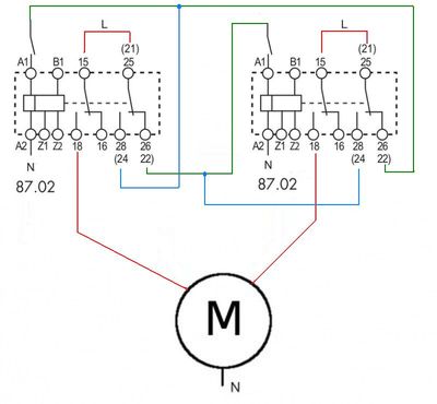

probleme relais
- gregory92
- Messages : 172
si j'ai bien compris François tu veux garder le bouton bascule-- montée et descente pour l'utiliser en manuel???
là ça demande" moulte" schémas sur papier
mais si j’interviens c'est juste pour te souffler une idée que j'ai utilisée sur la commutation des 3 vitesses du circulateur dans l'installation de mon père...
par le m2 ou m3 je coupe le 230 v alt pendant 3 secondes et je bascule le relais ---puis je remets le 230 au bout de 2 ou 3 secondes....
si ça peut te servir....
au fait merci d'avoir mis une image du schéma plus grosse....
la première était trop petite
bye greg
bye greg

- françois34
- Messages : 1214
- Localisation : Herault
nicolas34
- Messages : 543
Hello
modif de ton schéma, j'ai volontairement coupé (provisoirement) les auto-alim...
il y a d'autres infos ? parce que je capte pas si tu veux garder une commande standard
(inverseur 3 positions) ou bien ton système à 2 BP, et le tout commandable via le M2 (pour faire quoi: commande individuelle ou bien tout ouvrir/tout fermer ?)
pas testé la commande en tbt ?
A plusieurs on va y arriver
Sur ce, je quitte là pour ce soir.

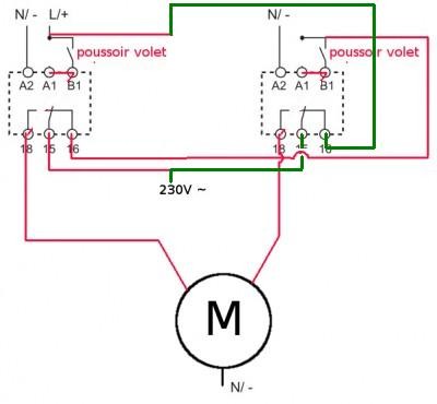

Christophe.31
- Messages : 107
- Enregistré le : dim. août 10, 2014 13:03 pm
- Localisation : 99
[quote="nicolas34"]Hello
Sur ce, je quitte là pour ce soir.[/quote]
Hi,
Je viens de comprendre que c'est bien l'alimentation via la tension induite du moteur ramenée par le strapp entre 18 et B1 qui fout la grouille ...
Le schéma de Nicolas 34 est bcp plus sain car isole les bobines du moteur des bobines des relais.
Par contre le défaut avec ces montages est qu'il n'y a pas de protection, rien n'empêche d'envoyer les deux commandes simultanément.
Il faudrait le même montage que Nicolas avec des relais doubles cette fois-çi : une contact sec qui va vers l'alimentation, et l'autre contact sec qui est raccordé sur l'entrée B1 de l'autre relais, qui coupe la commande de ce dernier quand le mouvement sur l'autre relais est activé ....
Et là c'est bon ...

nicolas34
- Messages : 543
Salut tous
une façon de résoudre le pb serait de changer de relais temporisés (même gamme celui là à l'air de convenir - à vérif. quand même - finder 87.02).
la galère semblant bien venir du retour moteur, il me semble qu'il faut l'isoler.
je sais, pas rigolo... schéma:
- françois34
- Messages : 1214
Exact Nico, je viens de tester. Si je débranche la liaison 18/A1 de l'autre relais, je n'ai plus de probleme.
Mais j'ai déjà trouvé les 16 relais dont j'avais besoin ( sur LBC à un bon prix).
Bon ben j'ai plus qu'à laisser le jus sur les bobines...
- françois34
- Messages : 1214
[quote="Christophe.31"]Je viens de comprendre que c'est bien l'alimentation via la tension induite du moteur ramenée par le strapp entre 18 et B1 qui fout la grouille ...
Oui mais si je coupe le strap entre 18 et A1, dès que je lâche le poussoir la bobine n'est plus alimentée et le volet s'arrête...

nicolas34
- Messages : 543
[quote="françois34"]Je viens d'essayer les condos, ça marche pas!
C'est bien en // sur la bobine qu'il faut les mettre?[/quote]
A mon avis, oublies cette histoire de condo.
Mais peut être d'autres avis ...
- françois34
- Messages : 1214
Christophe.31
- Messages : 107
- Localisation : 99
[quote="françois34"]J'ai compris pourquoi les condos étaient inneficaces.
En fait tout le temps que le volet descend par exemple, il y a un retour de 218V sur le 18 de la montée.
C'est définitivement cuit...
Exact ....
Mais sans relais double, c'est un peu compliqué de faire ça ... Probablement qu'il est possible de faire un montage du style :
Le relai de montée Store alimente à la fois le moteur et un de tes relais pour maintenir l'alimentation en entrée pour le maintien de la commande et isoler l'enroulement "descente" du moteur vers l'autre relais "descente" ..
Mais je crains que :
Ça va être une usine à Gaz..
Câblage monstrueux source d'erreur a faire sauter les plombs ..
rien de très cool ...
Exact ....
