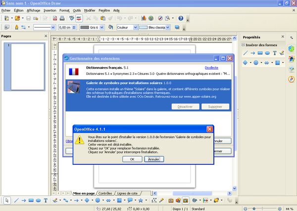

j'avais lu tout ce que j'avais trouvé en rapport et d'une façon inexplicable, je n'ai eu aucun souci ce soir. j'ai le bon fichier .oxt en décompressant le zip.
par contre, l'étape suivante d'ajouter des extensions est encore pénible.
elles ont pourtant été prises en compte puisque à insister on me propose de les remplacer :

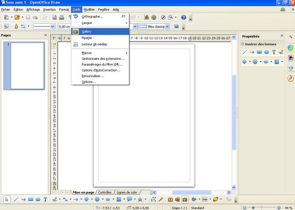

et quand j'essaie d'afficher la galerie par le menu outils, je n'obtiens aucun changement dans mon doc opendraw
je dois être une truffe, c'est pas possible ! :cry:

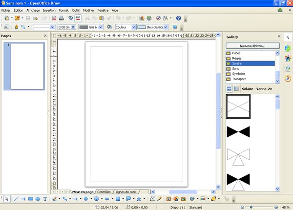

je viens de trouver
il suffisait d'ouvrir le panneau gallery par la case blanche que l'on voit en haut à droite de ma capture d'écran. :oops:
