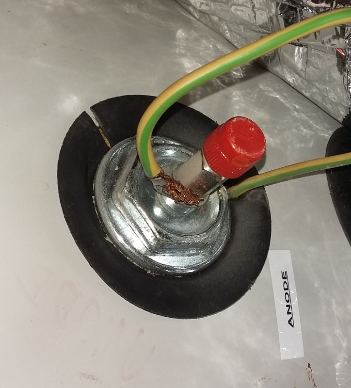

Pour ma part, j'interviens aujourd'hui car après de 10 ans de fonctionnement inconito de mon cesi, vient le moment de remplacer l'anode et je ne trouve pas le modèle adéquat (mon ballon est un cordivari Bolly2 de 200L) sur les différents sites visités. Je n'ai pas la réf d'origine, mais l'anode fait entre 40 et 50 cm de long, filetage 1'1/4 avec une connexion électrique dessus. Si vous avez une adresse à me communiquer je suis preneur.

Aucune réponse sur le forum, diantre que se passe-t'il ? Pour l'instant, je n'ai pas trouvé le modèle d'origine, mais tout compte fait une simple anode sans la connexion électrique devrait faire l'affaire non ? On voit apparaitre les anodes électroniques, vous en pensez quoi ?

en prix pas trop délirant (~22€) j'ai vu ceci
http://www.plomberie-pro.com/Catalogue/ ... z1011a.htm
sinon c'est pas possible de recouper si trop long ?

J'ai vu ce fournisseur et à l'origine je cherchais une anode identique à la mienne; je les ai contacté mais ils ne font pas l'anode avec la connexion électrique; au pire ça peut convenir vu le prix. Toujours difficile de retrouver une pièce d'origine dans ce foutu monde !
