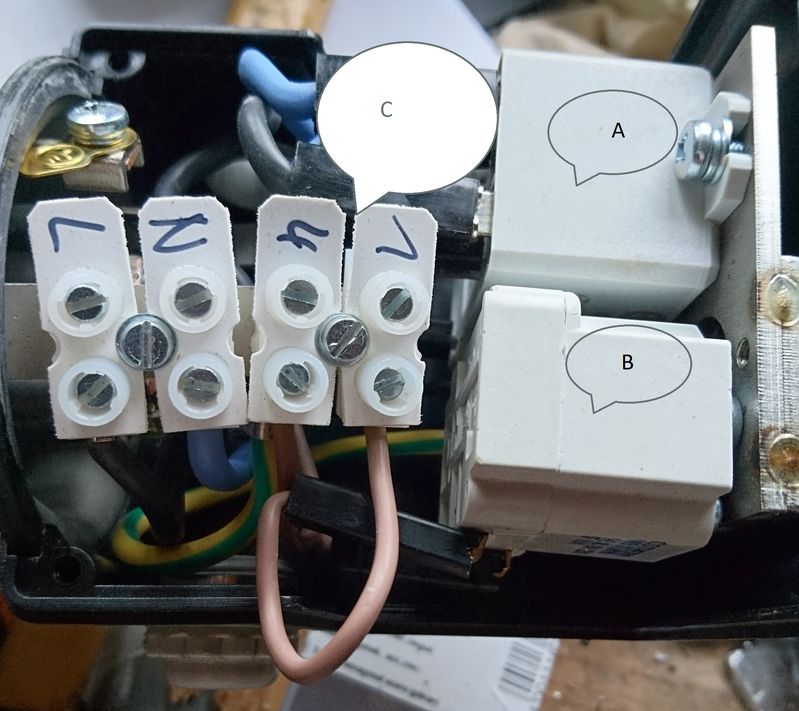

je veut mettre une résistance sur mon pvrouteur donc les caractéristiques sont sur la 3eme photos
j'ai quelques petites questions
- A quoi servent les dominos 1 et 4 repère C sur la photo 2
- A quoi servent les 2 boites blanches repère A et B sur la photo 2
- dernière question c'est quoi les 2 ronds sur la photo 1

A et B sont des sécurités A en thermique , B en intensité

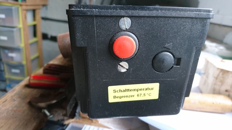

le bouton rouge est un réarmement manuel : il faut juste appuyer pour réarmer suite à déclenchement ( coupure du jus sur le fil marron domino 1 )
le bouton noir n'est pas un bouton mais un cache amovible en poussant tournant , il cache un fusible

que faut il brancher sur les dominos 1 et 4 ?

sur le 4 il faut brancher la terre. on y voit un fil vert et jaune arrivé dessus.

la photo est trompeuse sur le 4 c'est un marron foncé et sur le 1 marron clairelebritish a écrit :bjr,

ca serait pas le thermostat qui est branché la dessus ?

que faut il mettre sur ces 2 fils marrons ?lebritish a écrit :ca serait pas le thermostat qui est branché la dessus ?

ben.... je ne trouve pas le schéma électrique sur le site du fabricant
donc soit tu l'as et tu nous le met en photos ( il est peut être gravé sous le capot de l'ensemble )
soit tu nous fait d'autres photos car on ne voit pas bien où vont les fils notamment la terre

merciflen42 a écrit :ben.... je ne trouve pas le schéma électrique sur le site du fabricant
j'ai pas le schéma, je vais regarder sur le boitier

bonjour a tous,
j'ai tous démontés est voici les explications du branchement
- les branchements 1 et 4 servent de commande
elles passent via la sonde de température (B sur la photo) puis alimente un relais de puissance (A sur la photo)
si il y a le 230v sur ces bornes et que la température est inférieure à 67,5 le relais A colle est la résistance est alimentée par L et N .
