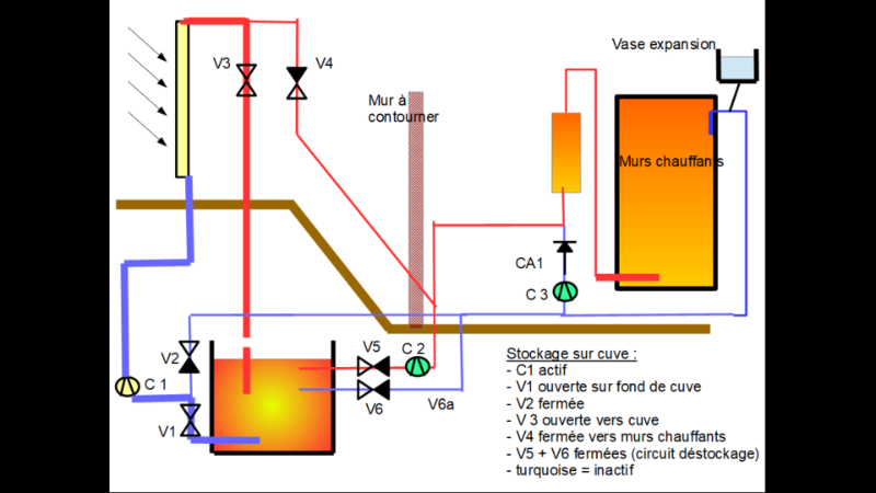

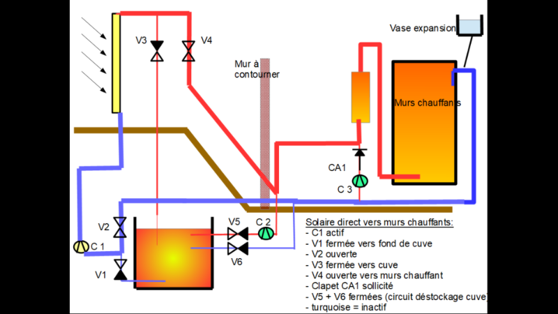

voici les schémas remaniés :-)
Premier envoi concernant l'acquisition :
- solaire utilisé directement par les murs chauffants
- stockage solaire dans une cuve.
Capture d’écran (22).png (125.25 Kio) Vu 2414 fois
Capture d’écran (23).png (119.25 Kio) Vu 2414 fois

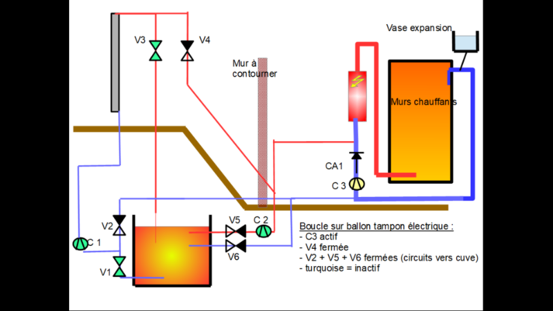

voici les 2 derniers schémas :
- déstockage de la cuve
- circuit refermé sur le ballon électrique
Capture d’écran (24).png (107.47 Kio) Vu 2414 fois
Capture d’écran (25).png (105.56 Kio) Vu 2414 fois
