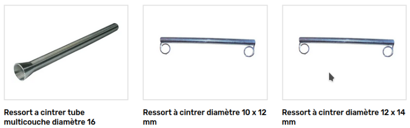

Re: Colle pour raccords cuivre et laiton
Le ressort à cintrer est pas mal aussi et coûte moins d'une dizaine d'euros. Perso j'ai fait tous mes coudes cuivre avec et pas de tuyaux écrasés.
j'avais essayé sans réussir à l'utiliser. (il faut voir que je suis taillé comme un I.. et que j'avais 0g de muscles... ou presque.. les travaux intensifs ont un peu changé la donne.).
Mais surtout, je n'avais pas chauffé / refroidi (donc pas recuit), le tuyau avant d'utiliser le ressors.. à part me claquer un muscle.
Je pense que le ressors est plus facile d'utilisation d'une cintreuse
