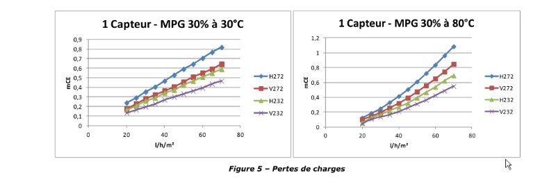

Merci pour la réponses, voici ce que j'ai trouvé pour les pertes de charge, mon modèle est le heliofrance H272. Comme les capteurs sont en //, les pertes sont celles d'un seul capteur?
Je ne comprend pas bien l'unité l/h/m2, je comprends la variation des charges en fonction du débit mais pour les m2??
Le tube de 20 est prévu en inox annelé
- H272pertes de charges.jpg (34.54 Kio) Vu 2336 fois

Il est conseillé dans le livre "Installer un chauffage ou un chauffe eau solaire" Edition EYROLLES
un débit de 50l/h/m2
Sur le diagramme 80°C à 50l/h/m2 perte de charge lue 0.6 mCE.Pour les capteurs
Débit des 6 capteurs 2.72 x 6 x 50 = 816 l/h
Soit 816 / 60mn= 13.6l/mn (minutes) Des unités étranges pour la suite
A la page 2 pour DN 20 ' tube ( 20/25 mm)à 13.6l/mn on lie 20 mBar(milli-bar) soit 20mmCE/par métres linéaires de conduit allé et retour.
Ne pas oublier les pertes de charges de l'échangeur dans le ballon.
