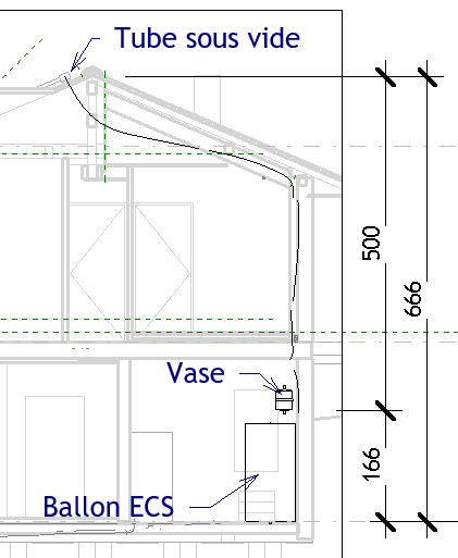

Pour mon projet solaire (viewtopic.php?t=11002) je cherche à dimensionner les tubes et le circulateur.
- Système drainback
- Hauteur du haut de panneau par rapport au ballon : 5m
- Panneau sous vide, surface ouverture 8.64
- Longueur aller 16m retour 9m toujours sous vase de stockage 4m Total 29 m admettons 30m
Capture d’écran du 2023-02-25 15-46-48.png (22.48 Kio) Vu 4036 fois
J'ai pu lire qu'il fallait compter un débit de 50 l/h/m² (panneaux probables de chez fun discount je n'ai pas trouvé les recommandations constructeurs) soit 430l//min. Mais ça ne tient pas compte de l'orientation des panneaux (Sud-est dans mon cas).
Pour les tubes j'envisage 3 solutions
1/ Cuivre écroui avec coude soudé 18/16 vitesse 0,6m/s perte de charge linéaire 1100 mmH2O
2/ Cuivre recuit 16/14 vitesse 0,78 perte de charge linéaire 2000 mmH2O
3/ Inox annelée DN16 vitesse 0,6m/s perte de charge linéaire je ne sais pas
J'ai compris qu'il fallait être entre 0,3 et 0,7 m/s le 16/14 dépasse cette vitesses mais comme mes panneaux sont pas idéalement orientés et qu'un fonctionnement en mode dégradé l'été est sans importance je me dit que ça suffit peut-être. De plus j'ai déjà un peu de matériel en 14/16 !
L'inox annelé n'est certes pas l'idéale pour du drainback mais mes pentes minimal sont porche des 10% je me dit que ça peux aller et que c'est bien plus simple à installer et que c'est moins cher !
Coté circulateur 6mH2O me semble un peu juste pour l'amorçage. Je me tourne vers une station de pompage 1 voie de energyduegi équipée d'un Grunfos UPM Solar 7,5mH2O et un débit qui même avec les perte de charge de 30m de cuivre 16/14 suffisant. La régulation ce ferra via un arduino et une solution libre si ça existe ou du diy. Je vais faire un autre post pour ce sujet.
Bon weekend à tous
Jonas

Dans les combles = au dessus du couloir devant les chambres. j'ai peur que ça "glougloute" le matin. Mais avec une bonne isolation type laine de roche je devrais pouvoir vraiment réduire ce problème.
J'ai une boite domo dans les combles depuis 2 ans (2 hivers particulièrement doux) j'ai enregistré une température de min 2° dans la boite domo (une dizaine de relais, un arduino mega) pour le vase avec l’inertie je n'ai pas trop peur que ça gèle mais j'aurai 2x3m de tube entre le vase et le point de décente, pour ces derniers j'ai un peu plus peur et je ne suis pas très chaud pour le fils chauffant. Je vais étudié la question (lever la laine de verre et passer les tube dessous par exemple mais les solivettes risque fortement de gêner.
OK pour le 16/18, j'ai trouvé un peu de doc sur les perte de charge de l'inox annelé via ce forum en gros j'ai plus du double de perte de charge :mefie:
Et si je mets le vase dans les combles n'importe quel circulateur chauffage fera l'affaire non ? Quel est la différence entre un circulateur "solaire" et un circulateur "normal" ? En regardant le signal pwm à envoyer c'est différent mais est-ce la seule différence ?

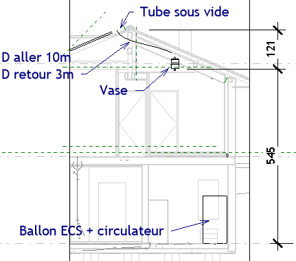

Solution du vase de réserve dans les combles adoptée. Je vais peut être parvenir à le mettre dans l'enveloppe chauffé (certain plafond sont sous rampant donc déplacer un peu d'isolant est peut-être jouable). Il faut que je monte pour voir tout ça.
Distance aller 10m, retour 3m aux max. différence de hauteur 1.2 max (mais si je parviens à faire des pentes régulière et mettre le ballon plus haut un peu moins)
Capture d’écran du 2023-02-27 19-22-30.png (21.57 Kio) Vu 3880 fois
Je partais du principes de minimiser la distance de l'eau la plus chaude (le retour) pour diminuer les pertes, mais je me demande maintenant si il ne serait par préférable de minimiser la distance du coté de "remplissage" (ldonc coté plus froid, l'aller) pour un amorçage plus rapide, vos retour d'expérience m'intéresse :content:
