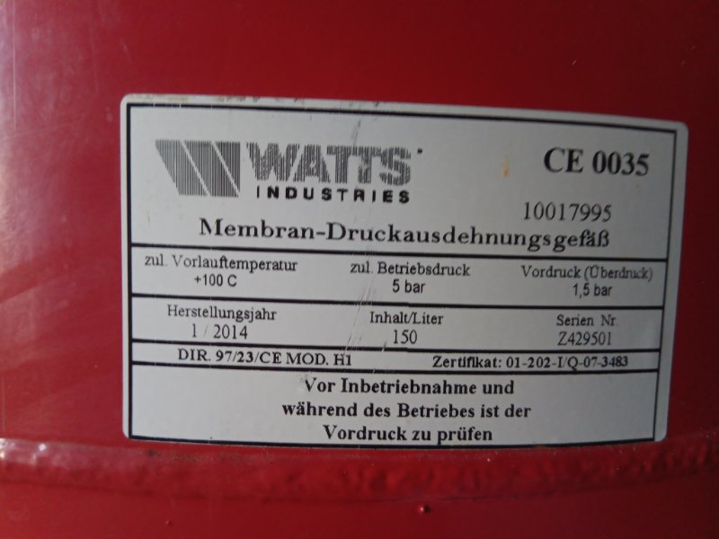

Je vais devoir changer la vessie de mon vase d'expansion de 150l (je la soupçonne d’être poreuse). Il y a t'il des "subtilités" pour ce genre d’opération? Je pense en particulier au niveau du joint. Pourrais je récupérer l'ancien? Dois je prévoir de la pâte à joint ou autre, si oui, que me conseillez vous? Je précise que j'ai déjà une vessie neuve de rechange et que j'ai eu la bonne idée de mettre une vanne d'isolement quand j'ai fais installation, ouf! Ci-joint une photo de la bride et ref. du vase.
Merci d'avance

Tu peux nous faire une photo de ton vase ? (grand angle)
Pour moi, la valve en haut d'un vase, et l'endroit où tu mets le compresseur. Parfois cette valve est en bas. Sur un vase classique, elle est en bas, sur un vase d'eau sanitaire, elle est en haut. Ton vase semble être un truc sur pied;
Le branchement hydraulique se fait par le bas ou par le haut ? où purges-tu ? J'ai jamais eut de purge sur mes vases, uniquement une valve qui permet de gonfler la vessie.

On s'est mal compris, la poche d'air se forme dans le ballon tampon ! Oui la valve est en haut du VE et il n'y a pas de purgeur dessus.
