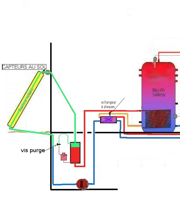

Bonjour Bertrand,
En observant hier je me suis aperçu que le matin l'eau sortait par la durite à l'air libre.
En fait l'air des capteurs se dilate avec la montée du soleil et pousse l'eau d'un coté par la nourrice aller et d'autre part sur le haut de la réserve.
Du coup l'eau remonte dans la durite et finit par sortir.
J'ai donc (re)branché la durite en haut de la réserve. Mais dans ce cas le niveau varie en fonction de la pression de l'air ( c'est une supposition je ne vois rien ).
En fait peu importe car mon but n'est pas de connaitre le niveau mais d'être averti quand il commence à manquer de l'eau.
J'ai 8 litres qui sont aspirés par le circuit nourrice/aller-capteurs et ma réserve fait 30 litres.
Je peux donc descendre le bidon de 15 cm.
Ainsi si le niveau à l'arrêt descend sous le flotteur, je serai averti par le biais de l'automate et d'un voyant dans la maison.
Pour rajouter de l'eau il me suffit d'ouvrir une vis de purge située sur la durite haute, de remplir et d'attendre que ça sorte...

Re: Drainback en vide-sanitaire
Voilà j'ai descendu le réservoir avec le flotteur et placé une vis de purge en haut de la réserve.
J'ai rajouté un inter pour forcer le circulateur sans avoir à faire l'aller-retour automate/vide-sanitaire.
Et également une lampe témoin en 12 V pour la position du flotteur...
