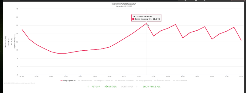

J'ai repris les courbes des sondes.
Et oui, il semblerait qu'il y a bien un siphonnage la "nuit", des calories du ballon remonte vers les capteurs.
J'ai contrôlé le circuit hydraulique sommairement : pas de clapet anti-thermosiphon !
La première image montre les températures du capteur la nuit.
La seconde image montre l'arrêt du circulateur, sa remise en service et les yoyos de température de la sonde capteur .... et fatalement la baisse de la température en bas de ballon.
Reste plus qu'à trouver une solution et à l'installer.

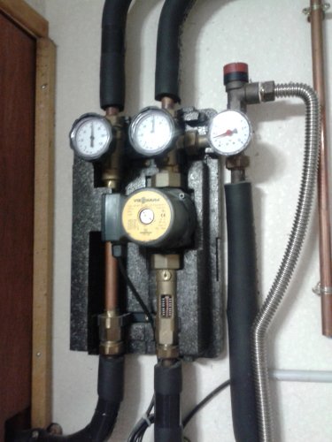

A Noter que le groupe de transfert, il ne semble pas avoir de clapet sur les vannes d’arrêt en haut de celui-ci.

Idem ce matin avec un air à 0°c à 7h00 voir image. Et en automne, le circulateur ne s'arrête pas de la nuit !! nous faisant perdre une partie du bénéfice "solaire" stocker.
l'idée n'était pas de refaire de la plomberie (les section sont importantes, tout semble être en 18/20 mm ( ce n'est pas moi qui ai fait cela....) et donc refaire deux lires ...
mais je n'exclu pas cette option.
Mais déjà, le dysfonctionnement est confirmé !

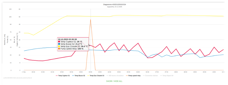

Voilà ce qui s'est passé cette nuit vers 3:30 du matin.
L'appoint électrique HC s'est mis en service. (Normal)
la température de la sonde capteur à 9.8° est remontée à 26° (je pense par thermosiphon) et la régulation à mis la pompe en service.
Puis l'écart DTo c'est réduit la pompe s'est arrêtée par la régulation.
Pour essayer, J'ai opté pour un DTo à la valeur max , ce qui semble réduire la remise en service de la pompe à 3:30 du matin.
@ringeval j'espère d'avoir répondu

effectivement cela semble être un problème de thermosiphon, et perso, je pencherais plus pour des lyres, les clapets ont tendance à ne plus être efficace assez rapidement.
