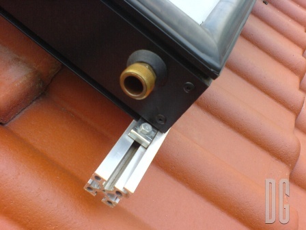

en lisant le forum, il semblerait qu'anciennement les panneaux avaient des sorties en 3/4 male (avec en interne collecteur en 18mm et tuyaux en 8/10 ). Les panneaux etaient livres avec les raccords inter-panneaux (on les voit bien fixes a l'emballage sur les photos de livraison). Photos en annexe !
Actuellement, les panneaux fournis ont des sorties en 3/4 Femelle (et en interne collecteur en 25mm et tuyaux en 10/12). Ces raccords ne sont plus livres et doivent etres commandes a part.
Il s'agit bien de ces nouveaux raccords dont je desirerais avoir une photo ou mieux, une coupe cotee, afin d'en connaitre l'encombrement pour la realisation du support des panneaux au sol.
Une ame charitable equipee de nouveaux capteurs et des nouveaux raccords peut-il nous aider ? Eh, oh, je veux pas qu'on prenne des risques sur un toit avec la neige tombee ces jours-ci hein !
bien a vous tous et merci d'avance
- "Ancien" modele : sortie en 3/4 Male
- marvel 07.jpg (47.45 Kio) Vu 2727 fois
- "Ancien" modele de raccord 3/4 FF
- raccord 3 4 FF.jpg (26.82 Kio) Vu 2730 fois
- "Ancienne" version : on voit ici le raccord fourni d'origine avec le panneau au depart du depot.
- raccord FF livre avec panneau.jpg (31.79 Kio) Vu 2732 fois

http://www.apper-solaire.org/coop/raccords_inter.html
photos d'un raccords inter pour les panneaux de pipes de 12.7
sortie 3/4 femelle
j'ai demandé des photos des raccords rapides pour roule inox
pierre
sortie 3/4 femelle
pierre

Pour la mise en place de ces raccords sur la sortie des panneaux en 3/4 Femelle, je presume que l'interieur du raccord est hexagonale pour permettre l'untilisation d'une clef allen ou 2 ergots pour l'utlisation d'un clavette de serrage ?
merci pour ta reponse Pierre.
