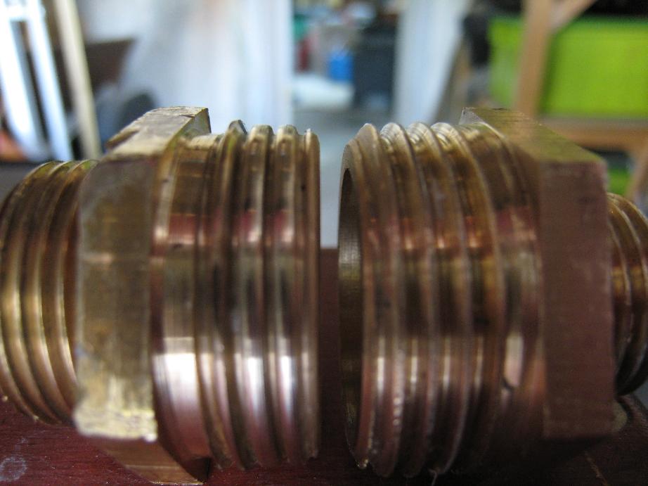

J'ai acheté un ballon Emmeti chez par le soleil, j'ai eu un soucis avec les filetage du ballon supérieure réservé à l'ECS. sur les photos, malgré la dose excessive de teflon après quinze démontage, jointage, remontage pour essayer d'être étanche, on observe le triste résultat après la première nuit de mise en eau ... Vous voyez aussi le mamelon de gauche le filetage complètement bouffé !!!
Voici un résumé du support commercial et technique lamentable de par le soleil :
Requête de ma part :
Je vous contacte suite à l’installation de mon ballon de stockage reçu en septembre 2008 dernier (EMMETI COMBI).
Durant les différents raccordements j’avais constaté certains raccords assez durs à visser sur la partie supérieure eau sanitaire. A la mise en eau, la sortie d’eau chaude sanitaire, raccords 1’’ fuit de manière anormale malgré une dizaine de démontage rejointage remontage. Le raccords laiton se fait ronger le filet par ce qui ressemble à un excès de métal à l’intérieur du filet du ballon. Le pas de vis sur une partie du filet n’a pas l’air assez profond, on dirait une légère coulure de soudure peut être ? Difficile à identifier …

Comment expliquez vous que sur ces deux raccords que j'ai démonté quinze fois chacun il y ait toujours des fuites alors que sur les autres aucune dès le premier montage, que j'ai cassé cinq lames de cutter pour essayer d'enlever cette fameuse peinture epoxy, qu'une pointe à tracer en acier trempé n'est pas en mesure d'enlever ...

Mise a part ces problémes je pense que tu peu reprendre les pas avec un taraud (demande a un chauffagiste proche de chez toi) ou effectivement fait les joints a la loctite est kla tu est sur de l'etancheité .

je suis de ton avis Ice, j'opterais pour repasser un tarreau d'1" et travailler avec du chanvre et pate "standart" avant de passer a la loctite !
Encore une chose ! controle quand meme l'etat du filet du raccord qui vient dedans en l'essayant sur un autre raccord. Il m'est deja arrive d'avoir un raccord nouveau avec un filet "nickel" et me rendre compte par la suite que les pas n'etait pas regulier (probablement un "rate" de fabrication ...) ... c'est tres vexant de ne pas le voir de suite ... :evil:

J'airais dans un premier temps préféré mettre de la filase plutôt que teflon. Surtout quand tu nous dit une dose excésive de téflon, qui n'est pas une bonne solution.

le téflon moi j'ai arrêté surtout celui qui est en rouleau de type scotch a plat qui fuit tout le temps,va encore celui de type filasse encore mieux avec la pâte blanche loctite je crois mais rien ne vaut la filasse et la pâte noire qui va avec, sur c'est un peu salissant mais ça bouge plus avec ça meme si il y a un peu de jeu ce que le téflon standard ne permet pas
quelques coups de lime ou lame de scie sur le filet pour que ça tienne mieux ça aide aussi des fois

Pour le teflon faut faire gaffe car il y a 2 gammes.
La gamme standard bricotruc en 0,75mm d'épais, et la ok c'est vraiment la galere d'avoir létancheité sauf sur du 1/2.
Mais ca existe en plus épais (me souvient plus combien) et la ca marche mieux dès qu'on est au dessus de 3/4.
C'est plus dur à trouver en GSB mais chez ton grossiste no probleme.

J'ai personnellement deja eu ce genre de probleme. Je parle de fuite lorsqu'on essaie d'assembler un filetatage inox ou acier avec un ecrou tournant sur collet battu
J'ai résolu le probleme un inserant entre les deux un "nez" c-a-d un raccord laiton qui est male/femelle egal 1" (ou dans le diametre que tu veux)
Ca presente l'avantage de pouvoir realiser une etancheite fiable a la filasse de preference entre l'acier et le laiton et de pouvoir mettre un joint du coté laiton/collet battu qui ne se fera pas decouper car la portee du joint sur le "nez" offre une plus grande surface plate
J'arrive pas bien a m exprimer peut etre , mais je me comprend tres bien alors si tu veux plus d'explications .....

C'est clair que si tu veux faire une étancheite par joint plat directement sur une sortie de ballon c'est loupé.
Au mieux ca fuit un tout petit peu, au pire 1 semaine après le joint est découpé comme une rondelle.
Mais c'est le cas sur pas mal de chauffe eau elec classique, faut d'abord passer par un mamelon pour etre sur d'avoir une portée plate pour le joint plat. Rien à voir avec une malfacon.
