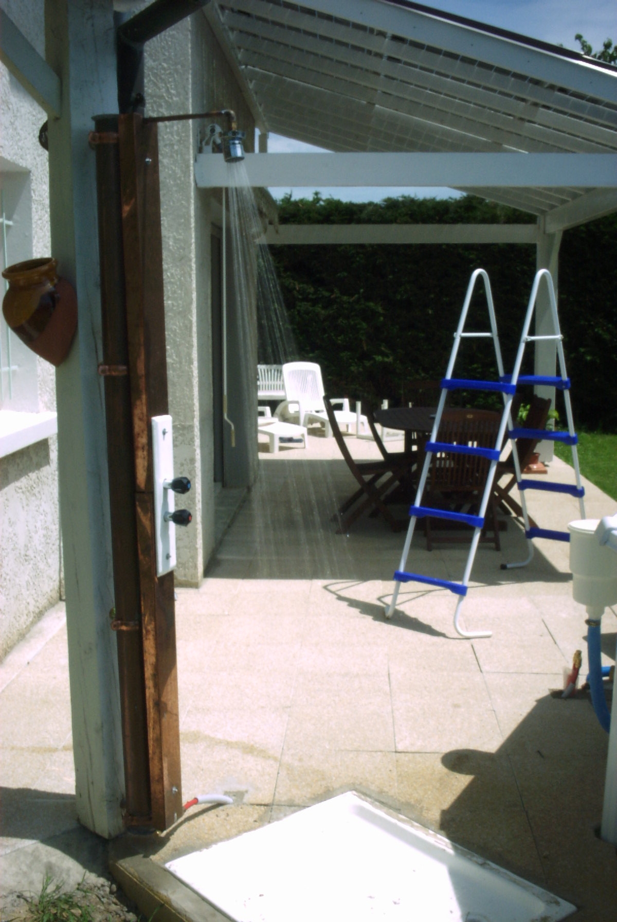

malogne pourqoui ne pas mettre ou fabriquer une douche solaire?
ci joint la phot de la douche solaire que j'ai fabrique (j'ai les photos de youtes les etapes de fabrication pour ceux que cela interresse)
je is depuis plusieurs jours ce fil, le syndrome legionele dans les instalations particulieres me font"sourire" car il n' a aucun cas de legioneloses dans des petites isntallations, car le renovellement de l'eau est tres rapide, biensur dans le solaire il y un petit risque supplementaire car le stockage est plus gros et par moment chauffe moyennement, mais le renouvellement reste correct
il y aussi plein d'autres bacteries en dessous de 55°
par prevention surtout sur les douche, toujours faire couler quelques minutes l'eau par la pomme avant d'aller dessous, surtout si elle n'a pas servit depuis quelques temps et de temps en temps demonter la pomme de douche et la desinfecter
pour la douche de la pîsicne, je trouve que de rajouter un ballon specialement est vraimment tres cher pour pas grand chose
- douche solaire 031.jpg (860.1 Kio) Vu 3204 fois
