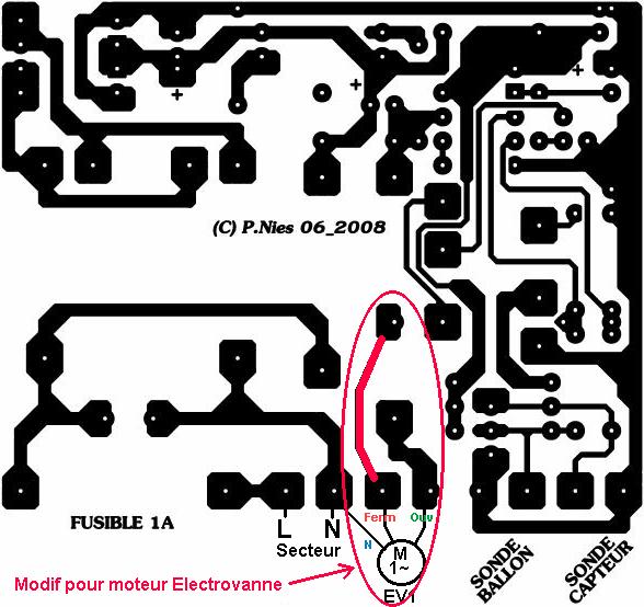

Dans ce genre d'application a mon avis il faut utiliser 2 contacts bien séparés sinon il risque d'y avoir un phénomène d'arc entre les contacts avec un effet de surtension au moment de la bascule. A confirmer..
Par contre étant intéresser par le Minisun de Patrick pour faire basculer une V3V, le minisun ne dispose que '1 contact inverseur et là j'aurais souhaité si quelqu'un à réaliser cette application avec le minisun.
Merci pour les info.

- patrick07
- Messages : 1869
Pour Remi ou d'autres, Michel (You) a fait une modif sur un Minisun pour commander une V3V 3 fils:
Attention sur le dessin ci-dessous il faut couper la liaison au neutre de la borne qui sert maintenant au contact repos du relais, sinon ça va fumer !!!Salut Patrick.
J'ai fait une petite modif pour utiliser le contact inverseur pour commander une électrovanne motorisée. Ça marche impecVoir fichier joint.
Une borne de plus, (faut trouver la place) et on a un contact sec unipolaire inverseur. Est-ce que ça aurait une utilité ? Peut être pour certains ?
Bonjour à la petite famille.
- modif_circuit_minisun_202.jpg (74.67 Kio) Vu 1520 fois
