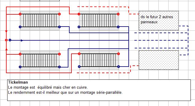

J'ai lu et relu les postes autour de Tickelman. Voici ce que j'ai noté
Tickelman = La perte de charge et le débit doivent etre les même ds chaque panneau.
Perte de charge = R Q^2 ( ou même vu ici =R Q^(1.89) )
Y. Guern : "Le diametre des collecteurs haut et bas sont suffisants pour que la perte de charge sur leur longeur soit négligeable comparée à celle des tubes (comme ces petits tubes sonts nombreux et en // c'est pas si évident que ce que l'on croit)."
Mon projet : Je souhaite poser 4 panneaux plan du groupement Apper, en 2 groupe de 2.
LM TINOX 112 (1988 x 1041 x 90 mm)
17 échangeurs : ɸ 10.7/12.7
2 collecteurs : ɸ 20/24 avec sortie 3/4
1ere question : J'ai vu plusieurs fois pour le diamètre des panneux ɸ "10.7/12.7" Est ce qu'il faut comprendre que les panneaux sont disponibles en 2 versions ?
2ème question: Lequel des 2 montages ci -dessous donne le meilleur rendemment ?
3ème question : A mes yeux le montage que j'ai appelé "série parallèle" est hydauliquement un montage parallèle. A l'intérieur d'un même panneau lés échangeurs voient-ils passer le même débit ? Mon intuition est que non . Pour 2 panneaux en "série-parallèle" ce phénomène est négligeable( vrai ou pas vrai ) ? . Et pour 3 panneaux ? . C'est comme cela que j'interprète la note d'Yves.
Je raisonne de la manière suivante. J'ai vu ds un post d'Yves que des panneaux en // ne présentaient pas la même perte de charges si la contrainte diam collecteur étaient suffisant par rapport aux diam echangeurs.
Comment savoir si pour 2 panneaux 20 est suffisant ? et pour 3 ?
Si quelq'un sait quantifier se serait super pour choisir ?
4ème question) Et pour finir, quelles est votre recommendation sachant que peut etre un jour je passerais à 6 panneaux;
Voilà, ca fait un peu beaucoup de question.
J'espère etre clair;
Etienne

Dans ton cas et avec ces capteurs , ce n ai pas les pertes de charge qui vont poser des problemes , fait les simulations avec le tableau d Yves Guern , en connectant les capteurs ensembles , le debit dans les tubes du centre s effondre , le rendement va chuter

Avec 2 capteurs "échelle" bout à bout (en parallèle hydraulique), il n'y a pas de problème d'équilibrage entre les 2 capteurs (par contre à l'intérieur d'un capteur donnés tous les capillaires n'ont pas le même débit mais on n'y peut rien)
Le problème de déséquilibre ne se produit qu'à partir de 3 capteurs connectés, où celui du milieu a alors par défaut moins de débit.
Donc avec 2 groupes de 2 :
- connecter les capteurs 2 à 2
- s'assurer que les lignes font le même chemin aller + retour pour les 2 groupes de 2

Sauf que dans le cas des capteurs long , deux connectés , ça fait 34 barreaux , l equivalent de trois ou quatre capteurs a 8/10 tubes
D apres le tableau d Yves , pour equilibrer le debit dans les 34 tubes , il faudrait un collecteur en dn 40
@ Etienne , si tu prevoies d en ajouter un troisieme , part de suite sur une alimentation en Tickelman ou // avec vannes d equilibrages
