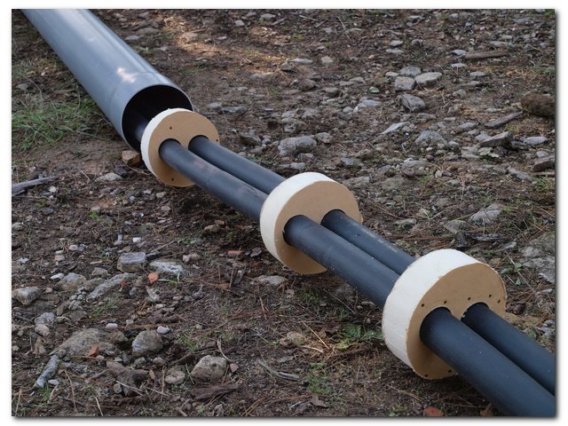

Rocha84 (Salut Roger ;-) ) m'avait envoyé cette photo il y a quelques mois:

Petite précision sur la mise en oeuvre de ma ligne enterrée: les entretoises circulaires destinées à maintenir les lignes en inox annelé dia 20mm centrées, sont en mousse de polyuréthane extrudées espacées de 500mm.
Le tube PVC dia :160 mm a été percé à l'aide d'une scie cloche dia 40mm pour pouvoir remplir l'espace entre les entretoises avec de la vermiculite. Les trous de remplissage ont été obturés en collant une rustine de tube PVC et l'ensemble pré-collé de 16 ml posé d'un seul tenant dans la tranchée.
Le coût ? c'est un peu du luxe et, deux jours de travail.
