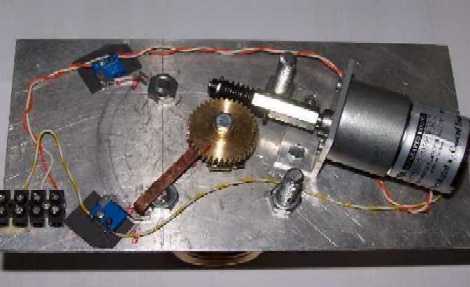

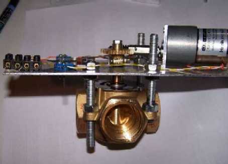

gegef6fsk
oui re ...ça ne vous dit rien
ces photos....?
à mettre dans ce qui ne marche pas...
vu que la vanne n'est pas étanche on ne peu pas mettre ça à la place d'une vanne 3 voies T O R.
alimentation + 12 vcc et -12vcc fermeture en 20 s.micro contacts de fin de course ...matériel conrad.
à moins que ce soit temporaire ,comme dévier la flotte vers un radiateur de surchauffe par expl.
sinon à l'arrivée de l'eau chaude pour aller soit vers le ballon ecs et ou autre chose ....niet ! l'ecs va faire thermosiphon
bye ..à plus gérard

- vanne 3 v mélangeuse monté en tor ...à ne pas faire
- vanne-1-60%.jpg (15.97 Kio) Vu 1827 fois
- vanne-2-60%.jpg (13.06 Kio) Vu 1827 fois

ok
de toutes façon après l'avoir supprimé, le thermosiphon à continué malgré la lyre + le clapet à battant monté à la verticale pour qu'il est plus de poids
donc faites comme vous il vous plairas.....
quand ça veux pas .......pour le thermosiphon....ça veux pas et on rentre dans le club.
si on prend le fait que: prix de la vannes .+ motorisation.il y a un axe précis à faire ou faire faire-- fileté d'un coté à 5 /80 de l'autre à 4/70 de mémoire?!
l'alim + 12 et -12...300ma au démarrage du moteur....pour celui qui n'est pas bricoleur!!
une vanne 1 pouce tor ...à l'époque sur cahors 106 euros....en discutant !
d'ailleurs il m'en faut 2 autre ,il faut que j' revienne ...dans ce magasin .
modif pour ...via échangeur piscine...peut être également vers radiateurs de surchauffe!!
ou alors chauffage du haut du ballon avant le bas en mi-saison.
dans le M3 il y a pas mal de mémoire.
allez bonne soirée ...si je commence à re-écrire sur apper....!,!!? je vais mal dormir et ma tension va remonter...
gérard
