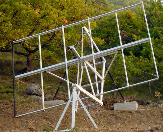

Un suivie solaire de 25m²....
- greglebricoleur
- Messages : 25
- Enregistré le : dim. déc. 25, 2005 18:35 pm
- Localisation : hautes alpes Chateauneuf de Chabre
- greglebricoleur
- Messages : 25

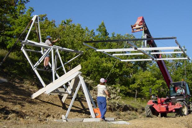

Le poid du "berceau" est d'environ 400kg. le "plateau" doir peser 300kg
(ces poids sont des estimations ) auxquel il faut rajouter 470kg de panneau.
Soit un ensemble de moins de 1500 kg.
La motorisation sera assurés par des palans electriques d'atelier légérement modifiés. Les parties mobiles etant assez bien equilibrées (ont peu les maneuvrer à la main) il ne faut pas une trés grande force.
A bientot
greg
A bientot
greg
gegef6fsk

salut je vais essayer de repondre dans l'ordre :
Suivie solaire : pour cette année le suivi sera "horaire", le suivi "vrai" sera pour plus tard.
resistance au vent: d'apres ce que j'ai pu calculer (à prendre avec reserve) un vent de 120km/h sur une surface de 25m² exerce une pousée de 4 tonnes. etant à flan de coline et relativement abrité , cela ne doit pas arriver.........
Cependant, le bloc sous le trepied fait 2metre cube (Entre 4 et 5 tonne), et les block arriere font 1 tonne chacun. l'articulation de suivi et constitué d'un essieu de remorque agricole sensé supporter 4 tonnes dans des chemin caillouteux.......
Le cout du bazar:le chassis est constitué de profilé d'acier de 40X80X3 ,de 50x100x3 et de 100x100x3. la facture de feraille est de 1100€.
Cependant meme si les panneaux n'avaient pas bougés, il aurait quand meme fallu un chassis (equivalent au balancier sur mom modéle)
Le beton : il y en a pour environ 3metres cubes, mais il les auraient falu la memes chose pour des panneaux fixes.
les tuyaux: à part 4 flexibles (100€) les tuyaux son les memes que pour du fixe.
La motorisation: Cette partie n'est pas terminé, il devrait y en avoir pour 300€
greg
greg

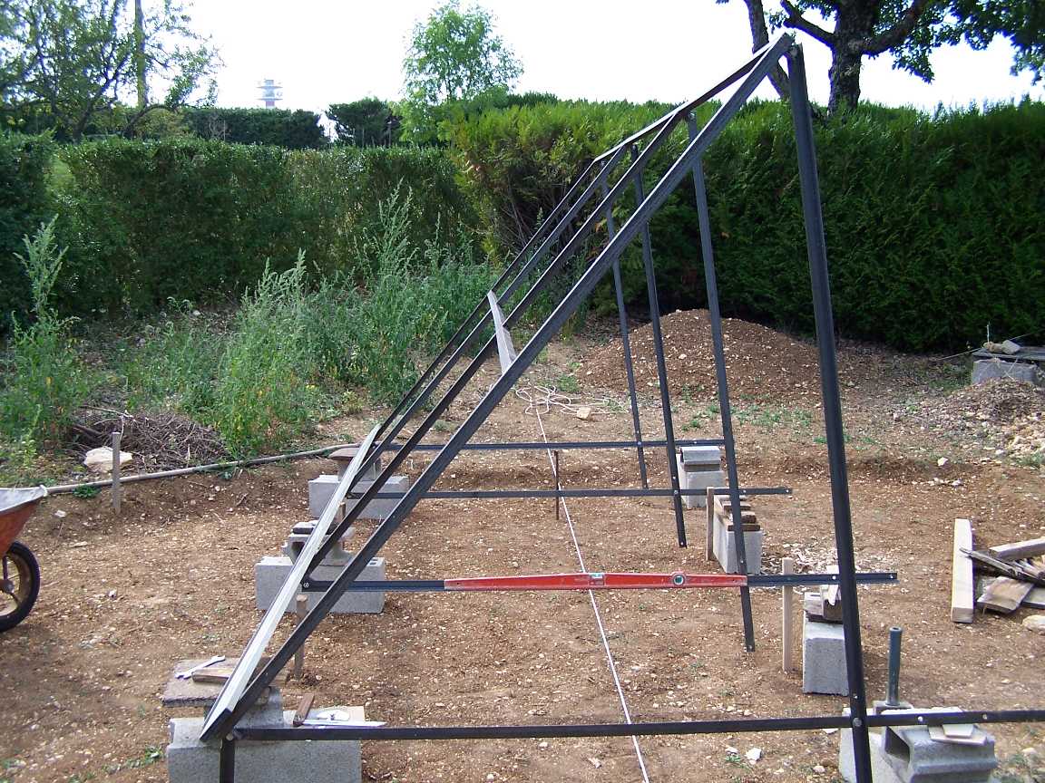

juste 2 photos de mon modeste chassis ,demain je terminerai la deuxième moitié..6.78m de long sur 2 m de haut la partie base fait également 2 m.(les deux parties reliées)
a plus ...gérard
c'est plus que de la bricole c'est du sérieux.
merci pour tes réponses...au fait pour certains ,j'ai trouvé de la peinture
genre black vernis a apliquer sur la feraille produit JULIEN.
a plus ...gérard

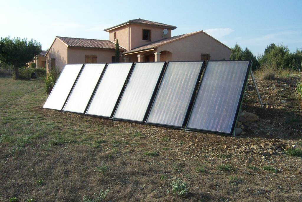

Comme on est dans la distribution de photos je balance la mienne...encore beaucoup beaucoup de travail... :(
Félicitations Greg le pro...
J'espère que tu n'as pas les "batiments de France" aux fesses avec ce monument... :?
En tout cas bon courage pour la suite...

ha, enfin des photos de montage , patrick07....je vois que tu es plus en avance que moi.
c'est vrai que je suis obligé de me ménager ,avec un disque de vertébres qui me fait soufrir!
bien dis moi ,tu dois avoir 6.78m de long et 92 mm entre les panneaux????
bon avec quoi tu as fait les supports ?combien de pieds enterré dans du béton. la peinture?longueur de la conduite en cu? quel diamètre?
isolant en armaflex? epaisseur .....les pros du coin utilise le 13mm...en épaisseur ,je trouve que l'on peu mieux faire mais faut le trouver surtout en rouleaux,car par longueur de 2m ,ça fait des ponts thermiques.....
je vais essayer de couper ,percer mes 8 barres en cornières après midi..pour finir la deuxième moitié.
j'ai réduit mes deux photos a 50% ,mais j'ai vu que c'était encore trop grand pour ce serveur.
bye merci pour les photos et par avance la réponse a mes questions...
ça peu faire franchir le pas a des gens qui hésitent encore.
bon soleil gérard depuis cahors.
