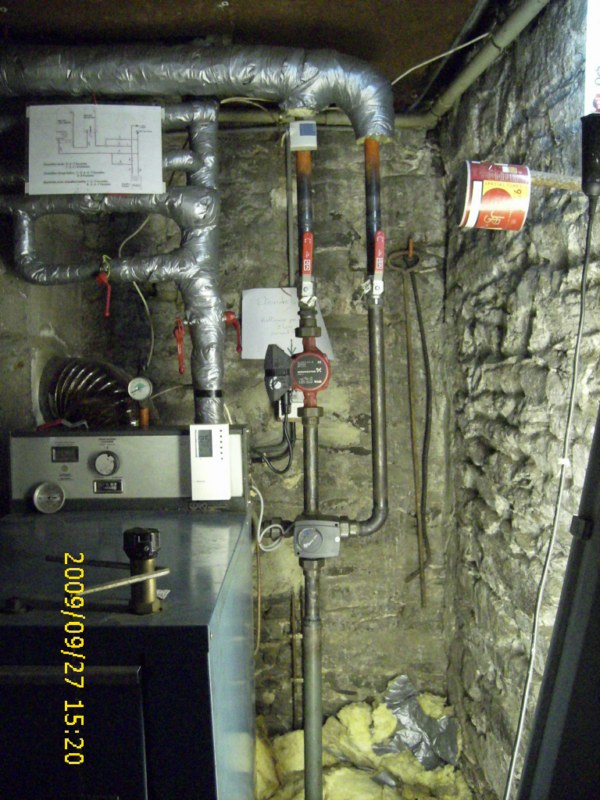

Salut.[quote="thermitch"][referp=65387;quote="JP28"]... les 2 extrémités remonteront aux vannes d'isolement.
à +JP[/quote]
C'est un échangeur primaire ?
=> pas de vanne d'isolement entre panneau et échangeur !
Au pire du pire : bien démonter les queues des vannes une fois que c'est en service
Est-ce qu'on peut les appeler "vannes de réglage de débit" ?
Michel, je vois sur ton avatar une tripotée de vannes avec la poignée, mais pas de vannes sur le circu. C'est pourtant bien pratique en cas de changement du circu. A moins que ce soit pour faciliter la vidange au démontage ... OK,
J'ai oublié de préciser pour ne pas me faire rabrouer, puisque certains prennent tout au 1er degré : je blague !!!
Bon dimanche et @ +
PS: hier grand soleil, super accu dans les planchers, aujourd'hui, temps de m...de: couvert et vent glacial.
à +JP[/quote]
Bon dimanche et @ +

Pas de souci pour la blague Michel
Tu as juste raté la phase où cette partie a aussi été modifiée (photo)
... depuis, l'iso est en place
Pour les vannes, réglage de débit ou coupure, c'est toujours la même histoire, chacun fait ce qu'il lui plaît
... tant que c'est en connaissance de cause
PS : sur ma tripoté de vannes, seules celles sans rôle de sécurité ont gardé leur queue
mais y'a un post qui en parle
