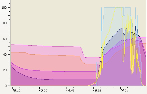

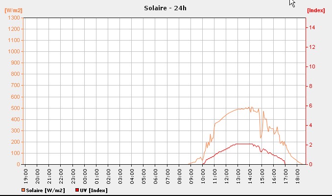

Suite à une discussion avec Rémy (auteur du super soft LOGISDOM); je m'interroge sur la précision des données fournies par mon solarimètre de chez resol.
Je vous joins pour cela deux images :
- le premier contient les graph du jour récupérées sur ma régul resol (à noter que l'échelle du solarimètre est 10 fois plus petite que celle des autres données)
- le second contient les données du jour d'une station météo DAVIS vantage pro se situant à quelques km de chez moi
:mad: :roll:

Que dire de la précision ! Du simple au double, quand même ! :shock:

Après dans ton cas dificile de comparer ta sonde avec celle d'une autre. Ta sonde à une certaine inclinaison. Celle de la vantage pro 2?

Merci pour vos réponses, mais quand même là on ne passe pas de l'ombre à la lumière, mon solarimètre n'est pas du tout masqué et les courbes sont bien similaires mais par contre, le pic va du simple au double quand même !

J'ai oublié de préciser que le solarimètre est en jaune sur le graph... J'insiste cependant en disant que les allures des deux courbes sont les mêmes mais leurs maxis pas du tout au même niveau
