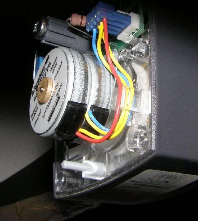

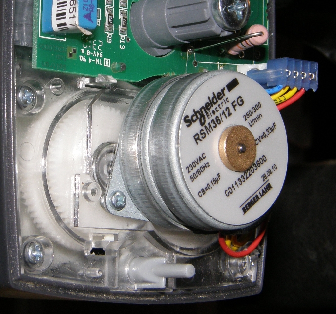

Non, non, c'est bien comme je l'ai dit : les deux moteur tournent simultanément au grand dam des engrenages réducteurs qui font alors un bruit épouvantable (compte tenu de leur taille).
Je joins deux photos du servomoteur ouvert, ce sera peut-être plus parlant.

Mais comment est-ce possible, ils sont sur le même axe ? Le bruit ne serait pas plutôt celui des deux moteurs bloqués l'un par l'autre qui grognent ?
Ou alors le mécanisme est en butée et force ... :-o
J'imagine plutôt deux axes, l'un central, l'autre annulaire.
Il y a un capot transparent (visible sur la photo) ; on peut donc observer les engrenages et je t'assure qu'on les voit « brouter » et, pire, se détériorer.

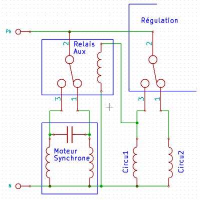

Je ne sais pas où vous allez chercher tant de complications, ça me parait pourtant clair.
Le moteur de vanne est de type synchrone avec condensateur de déphasage. Dans un sens on alimente un bobinage en direct, l'autre en passant par un condensateur qui crée un déphasage et donc une deuxième phase "virtuelle".
Si, comme avec le premier branchement, on met une charge (un circu dans ce cas) sur le bobinage non alimenté, on court circuite la deuxième phase et le moteur ne sait plus dans quel sens partir. Pire même parce que le deuxième bobinage crée une charge électromécanique supplémentaire, d'où le broutâge.
:bye:

richardel
Messages : 824
Message par richardel »
Mea culpa, j'étais en effet passé trop vite sur ton schéma
Aucun soucis, je m'en doutais un peu... mais oublie-le... la solution de patrick07 ci dessus est encore mieux (elle nécessite un relais avec un seul inverseur) .
Comme d'habitude, les schémas de patrick :smile:
