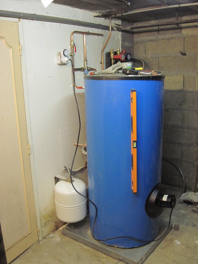

Je pense qu'il y a tout comme il faut (voir photos).
Dans l'ordre, vanne, reducteur de pression, claper AR, groupe sécu et vase d'expansion. De l'autre coté de la cloison il y a circulateur pour une boucle d'eau chaude sanitaire. qui retourne au milieu du ballon.
Petite fantaisie, en sortie EC il y a un mitigeur et une dérivation avec une vanne au cas ou le mitigeur serait défaillant. Pour l'instant le fonctionnement évite le mitigeur.
Ce matin tout fonctionne normalement, c'est ce soir que ça va cafouiller...
En résumé, sauf erreur, ton ballon fonctionne comme un cumulus traditionnel.
Je vois que le départ EC semble se situer à environ 10/20 cm du haut du ballon; n'y a-t-il pas un purgeur en haut du ballon, sous le couvercle isolant, pour purger la partie haute du ballon et faire partir la poche d'air?
Par ailleurs, je vois qu'il y a une vanne pour by-passer le mitigeur, mais il n'y a pas de vanne pour isoler le mitigeur: le mitigeur est réglable entre 30/50. L'eau chaude passe donc par les 2 circuits, le matin plus en circuit direct car l'eau est très chaude, le soir un mix circuit direct et mitigeur car l'eau est moins chaude.

Vérifie la purge haute du ballon,
et
Règle le mitigeur sur 45/50, et ferme la vanne du circuit direct.
Tiens nous au courant.

Bonsoir a tous , Echantignole
Peut etre une piste a suivre , defaut du clapet anti retour du groupe de securité , ça produit des phenomenes bizards , surpression dans le circuit d efs lors de la chauffe , coup de belier dans les canalisations lors de soutirage d efs , voir entrée d air par la soupape , bref il te faut verifier la pression dans les deux canalisations
Je suis surpris de ne pas voir de clapet anti retour sur la branche froide du mitigeur , la aussi a verifier

2 le mitigeur est un Leroy M (robinetterie HAMMEL) 35° - 50° Peut être que ce n’est pas assez ?
3 Une purge en haut du ballon ? Je n’en ai pas vu, mais je vais jeter un œil
4 CTOUT à raison pour le by pass du mitigeur, et c’est certainement pour cela que le soir l’eau est tiède (j’ai même eu le droit de faire la vaisselle ce soir, car l’eau était trop froide pour Madame…). Donc je vais essayer en passant que par le mitigeur et aussi monter 2 vannes pour isoler complètement le mitigeur.
5 Robert, comment vérifier si l’eau bout dans le ballon ?
6 Pourquoi la minuterie : a) pour faire plaisir a EDF qui ne sait pas quoi faire de son courant la nuit. B) parce que j’ai un petit compteur en tri, et que l’installation était à peu près équilibrée avant cette résistance. Si ça se met en marche en même temps que le lave linge ou le four…D’autre part, je n’ai pas la notice d’utilisation de la résistance, je ne sais pas si le s’arrête une fois la température atteinte. Si vous avez des infos…
7 François, oui il n’y a pas de clapet AR sur l’entrée EF du mitigeur. Je ne savais pas qu’il en fallait une. Tu me le conseilles ?
La pression semble stabilisée entre 3 et 4 b en entrée au froide, mais je n’ai pas visualisé en cas de soutirage d’eau chaude.
Je regarde tout ça et vous tiens au courant.
