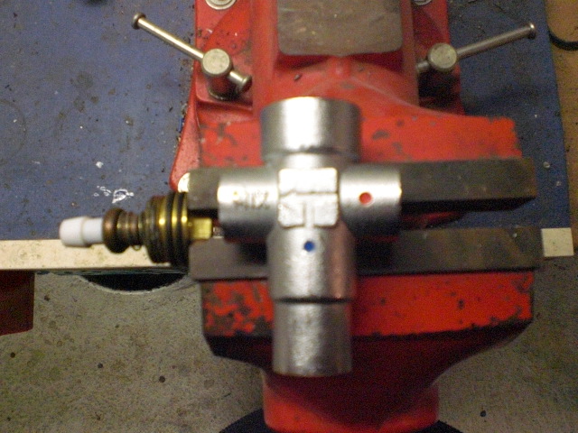

Bonjour a tous , Yves
Ce type de mitigeur est bete et mechant , un simple bulbe qui se dilate au passage de l esc , j en avais acheté deux , dont un sert a la charge du deuxieme stock hors periode de chauffage , mais la bien sur l application est tres differente puisque sur un circuit fermé pressurisé
Comme tu l as tres bien precisé , en application "normal" , l alimentation en en efs du mitigeur doit etre piqué entre le groupe de securité et le ballon ou equipé d un anti retour , car la branche froide n est pas etanche , loin de la
Autrement rien n empeche l esc de revenir sur la branche efs en cas de soutirage important d efs , ainsi que pendant la chauffe du ballon , la dilatation va chercher a empreinter aussi ce chemin
Amicalement François
