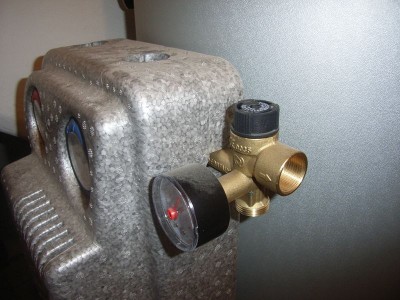

salut à tous,
pour ce 2ème post, je soumets à votre sagacité une photo qui présente la sortie vers le ballon tampon. le problème c'est qu'il y a 2 sorties et que c'est seulement celle du bas qui va vers le ballon de dilatation. je n'ai pas identifié la sortie horizontale et je n'en trouve aucune mention dans toute la doc que j'ai lu (plusieurs fois).
soyez indulgent, ne me collez pas la honte.
seb
quelle est cette sortie horizontale ? merci

C'est la sortie ou va s'écouler l'eau lorsque la pression de ton installation va dépasser la pression indiqué sur ta soupape (pression indiquée sur le dessus du bouton noir). :-D
Tu devra récupérer cette eau dans un récipient en plastique surtout s'il y a du glycol ds l'eau (norme oblige).

s'il y a pression c'est que les capteurs absorbent trop de chaleur que peut absorber le CE. le glycol se dilate mais le ballon de dilatation ne devrait-il pas absorber cette pression de dilatation ? ou alors ça coule pour ne pas faire exploser le ballon de dilatation et les capteurs ?
comment choisit-on cette pression limite ? oulà, c'est encore flou dans ma tête, va falloir que je potasse le forum et le mode d'emploi.

La pression du circuit tourne entre 1 bars et 2bars pour etre large, la soupape tarée à 3 ou 7 bars est là au cas ou! pour protéger le circuit d'une surpression éventuelle. :cool:
