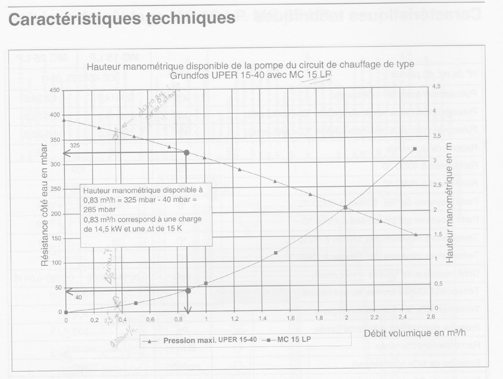

La chaudière "de série", Dedie...ch MC15LP est équipée d'un circulateur Grundfos UPER 15-40.
Sa droite de charge est à 4m-0M3h et 1.5m-2.6M3H.
Il alimente 8 circuits de 100m pour 140m2 chauffés.
La chaudière de puissance supérieure (25kw) est équipée d'un 15-60.
A noter que je suis sur un seul niveau, la chaudière est le point haut de l'installation.
Le 15-40 est a mon avis amplement suffisant...
J'avoue ne pas connaître la perte de charge (/débit) réelle de l'installation parce que la nourrice n'est pas équipée de débimètres. Estimé chez moi à 0.380M3h avec la formule P=débit*deltaT*1.16
Je vous joins un petit crobar de la doc technique.
a+bernard
a+bernard

Pour répondre à Jean Matthieu, mon circulateur fait 63 w en vitesse 2 pour 110 m² de PC. Le débit avoisine le 1m3/h avec une pente de 0,4.
Un delta T de 5°C sur un plancher est bien.
