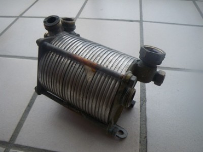

8m2 de capteurs plans chauffent mon plancher chauffant (70m2 sur 10 cm) à travers un échangeur à plaques (19 x 7cm sur 8 plaques voir photo1).
Les jours où il fait très beau avec une T: 7° j’obtiens les résultats suivants :
- T° sortie capteurs : 50°
- T° sortie (primaire) de l’échangeur à plaques : 30°
- T° aller vers le plancher chauffant : 28°
- T° retour du plancher chauffant :23°
Que pensez vous de mon rendement et pensez-vous que je l’améliorerais en ajoutant en série ce 2ème échangeur à plaques récupéré ? (10cm x 24 plaques voir photo2)
Merci pour vos réponses

Bonjour , Tu a se que l'on appel un pincement de 20 (primaire 50-secondaire 30)
S'est vraiment beaucoup trop en général s'est plutôt de 5°C de pincement pour les très bon échangeurs (brassé) ta photo n°2 les échangeurs a plaques 7/10°C et les serpentin 10/12.donc toujours loin de tes 20.
Deux solutions soit tu réduit le débits de ton secondaire pour atyteindre un pincement de 5/7 max soit effectivement tu met deux échangeurs en série mais attention car la perte de charge va diminuer le débit de ton circuit solaire.

Merci pour ta réponse Ice,
Si j'ai bien compris mon échangeur (photo2) est un échangeur brasé et il a un meilleur rendement que mon échangeur à plaques (photo1) ? Je peux donc aussi les inverser.
Je ne connais pas le débit de mon circulateur secondaire. C’est un 100w. J’en ai un autre à 3 vitesses sous le coude. Je vais tester ces différentes vitesses pour arriver à un « pincement » correct.
Je publie les résultats dès qu’il y aura du soleil…

Bonjour à tous ceux qui arrivent,
Jean Yves : effectivement j’ai retiré les 4 cm de polystyrène extrudé qui l’entourent pour faire la photo
Merinos : L’eau rentre à 50° dans le circuit primaire de l’échangeur à plaques et ressort à 30° pour retourner vers les capteurs.
Pour le secondaire : l’eau arrive à 28° dans mon plancher et revient à 23°
Rémi : je ne sais pas calculer un débit sur le plancher chauffant.
Le circuit c’est :
- échangeur à plaques (photo1)
- circulateur de chauffage 100w
- 10m de PER de diamètre 16 ext (20m aller + retour)
- 4 boucles de PER de diamètre 20 dans un plancher de 70m2
ça te donne une idée ?

oui un peu riquikiki....... mais pourquoi en série pour le second?
perso je le monterai en //
pb: ils n'ont pas le même débit...donc à toi de faire un collecteur en cuivre en entrée et un en sortie et d'y insérer une vanne 1/4 de tour pour avoir un débit à peu près équilibré ....en contrôlant avec un thermomètre ou sonde .sur les 2 engins, tu devrais arriver à quelque chose.
en les montants en // tu augmente le débit et également la surface d'échange.
en les montants en série tu diminue le débit et tu augmente aussi la surface d'échange.(pas bon.)
c'est peut être plus de travail pour le // mais a mon avis c'est le meilleur compromis
salutations greg

On peut faire des extrapolations sur les puissances.
Sur le plancher avec un débit normalement de 1m3/h pour 100m² donc 0,7 m3/h dans ton cas.
puissance secondaire = 0,7 * 5°C delta * 1,16 = 4 kW
Au primaire avec un débit de 50 litres par m² de capteur
puissance = 8 * 0,050 * 20 delta *1,16 = 9,3 kW
Ce qui est impossible car 9,3 / 8m² = 1,16 kW (puissance du soleil 1kW/m²
Si on part sur une puissance restituée au primaire par m² de 0,5 kW, on arrive à 4kW
Là aussi il serait intéressant de connaître le débit primaire.
Mais pour revenir au type d'échangeur, il est efficace avec des très hautes température 70/80 car il doit sortir d'une chaudière pour production ECS...
Pas facile tout ça. Peut être que l'ajout d'un second échangeur ne servira à rien si la production solaire est à son max.

Merci Rémi pour ce diagnostic méritoire,
Je n’ai pas compris les calculs de ton message, notamment le 1,16.
Mais je te fais confiance… Je ne suis pas très armé pour le calcul.
Je n’ai aucune idée de mon débit primaire. Mon approche est plus bricolée que scientifique.
Le matériel est du matériel de récup.
- Mon circulateur primaire est un Salmon MYL 30-25P il tourne en vitesse 1 (RPM 1250 – 40w) et en auto vidange (3m entre le circulateur et le haut des capteurs).
- Mon échangeur à plaques vient effectivement d’une chaudière à production d’eau chaude
Tu dis qu’un second échangeur ne servira à rien si la production solaire est à son max. Je pense que c’était le cas. Le jour ou j’ai pris les valeurs que je donne dans mon 1er message, il faisait très beau et pas très froid. Je ne peux pas espérer mieux en conditions climatiques.
