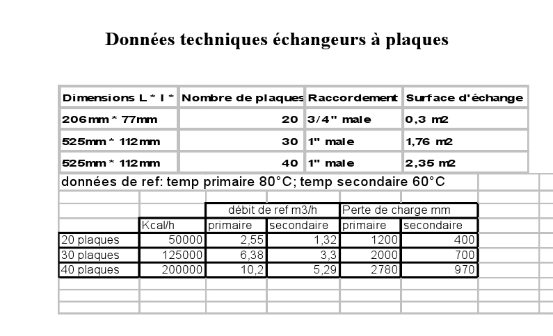

Je suis intéressé par l'achat via le site APPER SOLAIRE d'un échangeur de chaleur à plaques brasés en acier inoxydable 20 plaques 206mmx77mm raccordement ¾ 50000 kcal/h soit 58 kw ? au prix de 221,99€.
Il s'agit pour moi de réchauffer via cet échangeur et à partir de ma pompe à chaleur , l'eau ECS du ballon électrique.
mais comme il s'agit d'un écoulement turbulent , ne risque t'on pas d'avoir une formation de calcaire avec une eau très dure TH 26 ?
Comment le nettoyer (avec du vinaigre blanc ?)
un rapide calcul des écarts de températures primaire et secondaire échangeur donne:
Delta T au primaire = 58 /(1.16*2.55)= 19.6°C (débit 2.55 m3/h)
Delta T au secondaire = 58 /(1.16*1.32)= 37°C (débit 1.32 m3/h)
Les données de références sont T° primaire 80°C et secondaire 60°C.
Qu'en est-il pour une T° primaire 45°C et un débit de 2m3/h et un secondaire à 12°C et un débit de 1 m3/h ?
Comment faire les calculs , sachant que les pertes de charges sont très faibles (surtout coté bouteille de mélange)
Pensez-vous que cet échangeur est approprié ?
Merci de me donner votre point de vue .

Merci Jean-Matthieu pour ces informations sur les manchons d'isolation galvanique, pour limiter la corrosion.
J'aimerais avoir des retours d'expérience de personnes ayant ce type d'installation et connaître la méthode pour nettoyer ce type d'échangeur qui peut s'entartrer. (hydrogénocarbonate , je crois)
Est-ce qu'il y a des membres de APPER SOLAIRE qui ont des fiches de calcul sur cet échangeur ?
Je pense qu'il s'agit d'un échangeur ECS que l'on met généralement sur les chaudières murales GAZ.
Par contre la puissance me semble assez élevée : 58 kw !!!
Quelqu'un peut-il confirmer mon calcul ? (50000 kcal/h soit 58 kw)
Quel écart minimum de T° est-il possible d'obtenir entre départ primaire (45°C de bouteille de mélange) et départ secondaire (vers ballon ECS) ?
Ceci est déterminant dans mon calcul de rentabilité.

- echangeur_plaques.pdf
