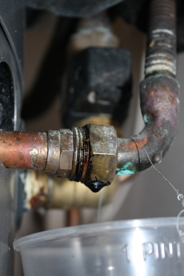

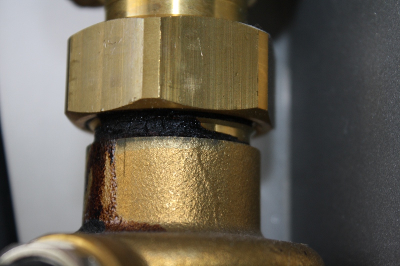

- dopra
- Messages : 290
- Localisation : Drôme
qu'est ce que c'est comme type de joint sur les raccords?
j'ai lu que les joints rouges n'aiment pas le glycol,
et aussi que celui ci, outre le fait qu'il perd sur sont point de congélation,
devient acide et corrode plus facilement l'installation, on peut controler son niveau d'acidité avec du papier Litmus

- ventura
- Messages : 1100
Il existe à ma connaissance 3 types de joint plat
Des joints cartons pour le sanitaire
Des joints cartons pour le chauffage
Des joints en matière synthétique pour le chauffage.
Sur la photo , le vert de gris prés de l'écrou dénote un problème d'acidité.
Quand on étame des tubes cuivre et que l'on ne nettoye pas correctement le décapant on obtient ce vert de gris.
Merci pour l'info sur les risques dus à la dégradation du glycol.

- Messages : 2846
[quote="ventura"]Bonjour,
je rajouterai à la liste:
les joints cartons bleu pr le gaz.
C'est ceux là qu'il faut utiliser pr le solaire. Ils résiste a 350°C et au glycol

oups, je ne recevais pas les notifications de réponse à mon post.
La boîte qui m'a installé le CESI est intervenue hier pour remplacer la vanne thermostatique, tout est rentré dans l'ordre.
Je me penche sur le document joint.
Le technicien hésitait entre graisse qui a pu être mise par le gars de l'époque ou glycol, mais a fini par pencher pour le glycol. Donc en effet il faudra prévoir le remplacement du caloporteur + joint...
tout ça à cause d'une trop faible pente des panneaux et/ou un ballon trop petit...ça surchauffe l'été.
merci pour vos messages
Gérald
Gérald
