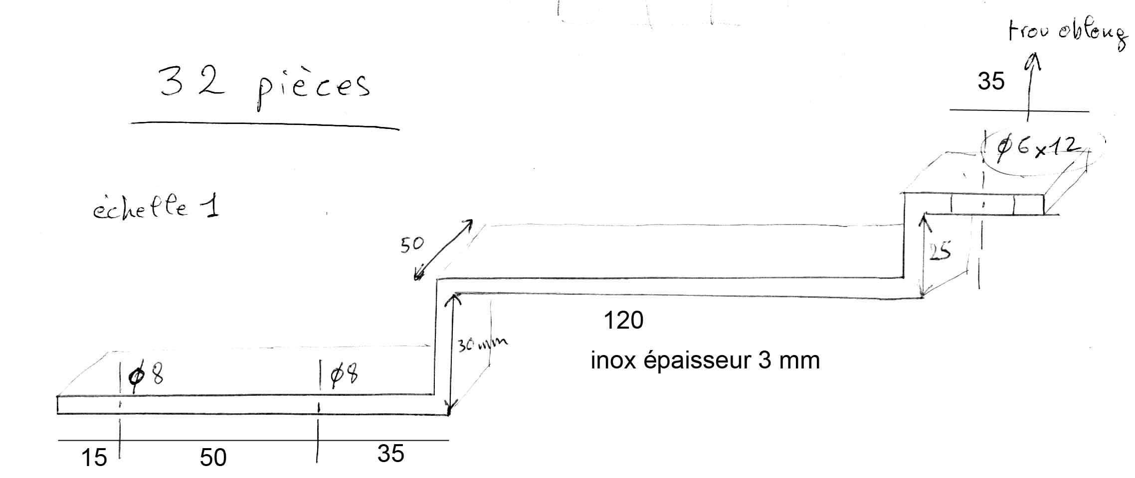

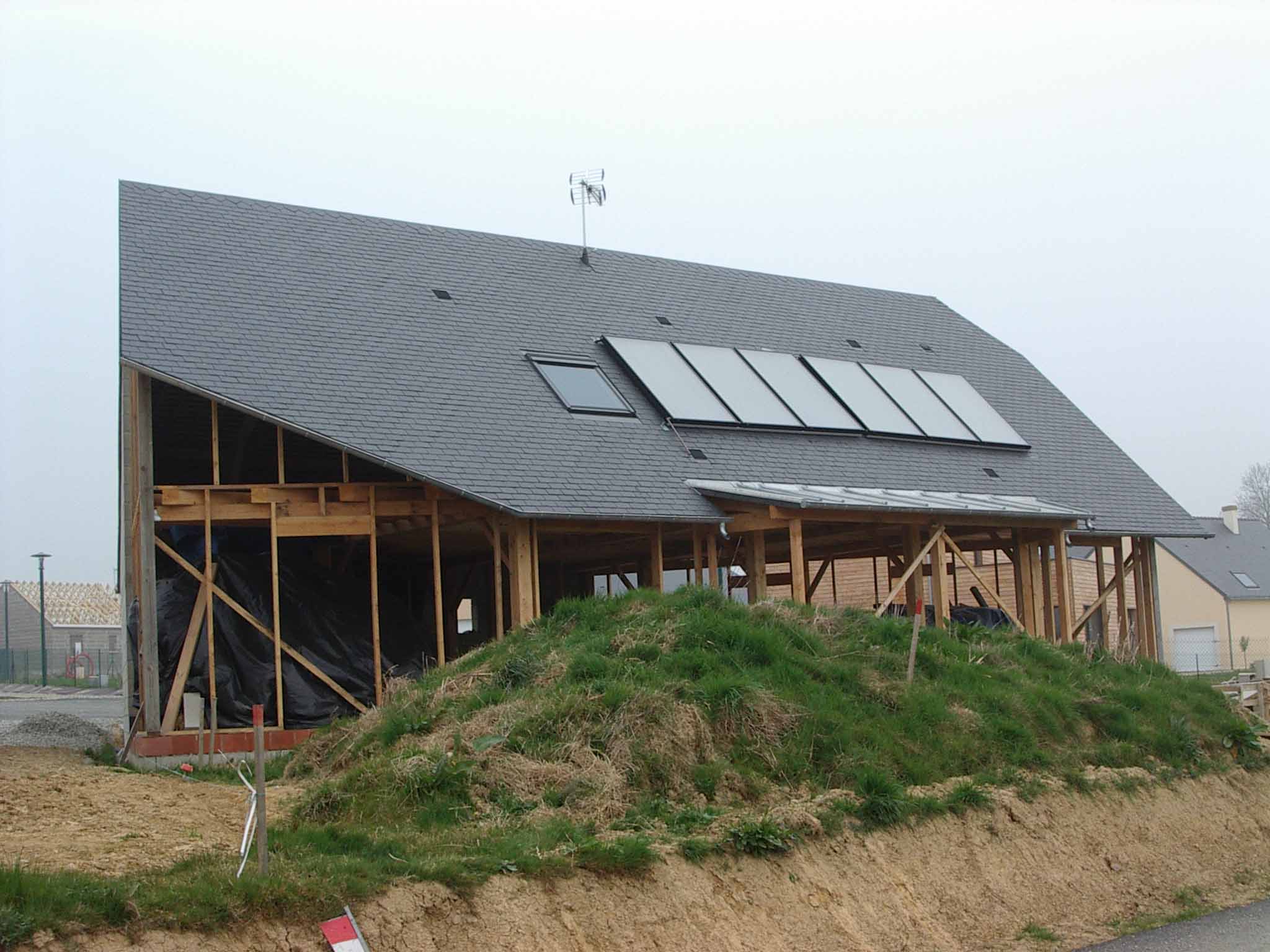

Pour en revenir au sujet premier, j'ai tenté l'intégration, mais j'ai abandonné faute de trouver le matériel fiable. Je me suis rabattu sur de la surimposition avec le kit proposé par solaire dif. Mais ce kit ne convient pas trop à l'ardoise, c'est la tuile...
Donc j'ai fait faire des pattes de fixation différentes...
Pour donner ça!
Bien sur, j'espère que la loi de Murphy ne va pas s'imposer pour avoir une ardoise HS sous les panneaux...
Pour donner ça!
