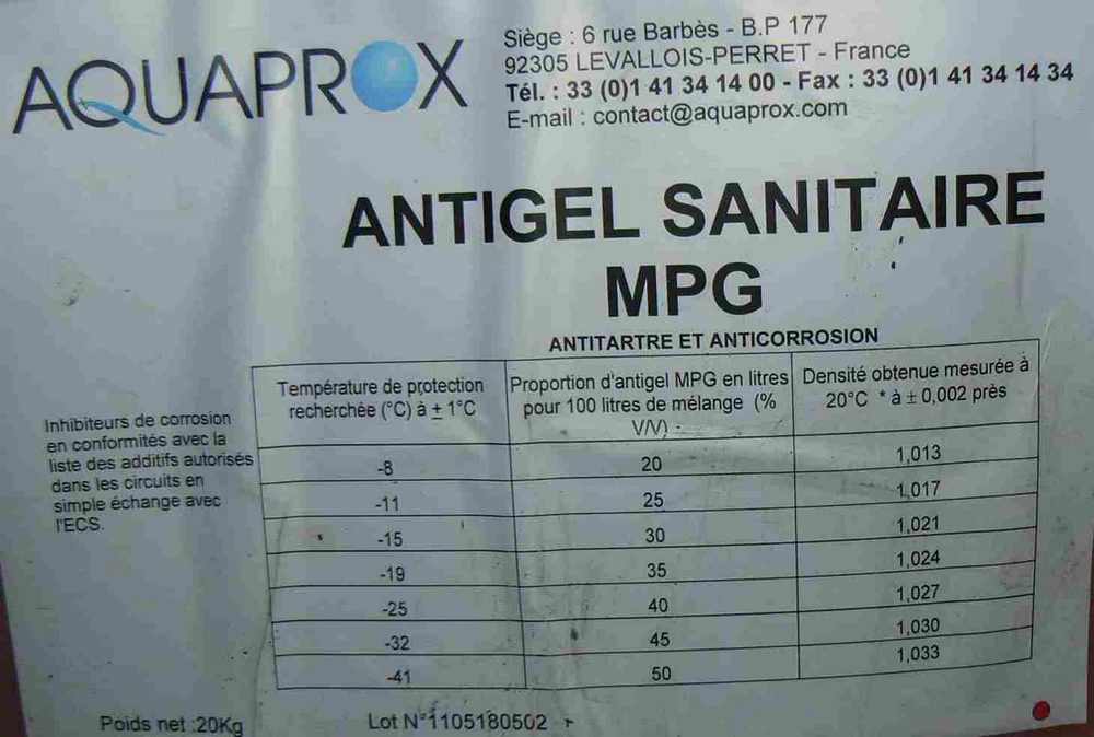

Je me méfie de l'éthylène glycol. Il serait dommage de promouvoir le solaire en conseillant l'utilisation de produits toxiques.
Les prix du MPG varient du simple au quadruple, ça vaut la peine de chercher un peu.
j'ai consulté la centrale d'achat APPER qui m'a guidé vers PROTEC (91560) distributeurs de Aquapprox.
j'ai payé 378.13 € pour 100 L. Voici l'étiquette du bidon.
Je viens de voir que Kroutchev a trouvé du "full compatible " chez Leclerc à 1€ le litre.. Trop tard

pour répondre à françois
c'est le pourcentage de mpg dans l'eau pour avoir une certaine temp
c'est écrit sur les bidons de mpg (pur?)
