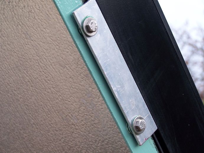

- vis inox+ rondelles.JPG (67.63 Kio) Vu 2860 fois
- quelle alu en 3mm ép..JPG (53.82 Kio) Vu 2861 fois
