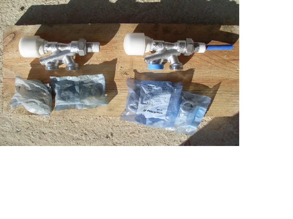

Bosoir tous,
pour Treblig, si ça t'interresse, j'ai 2 robinets monotubes qui sont à ta disposition.
il manque juste les canes d'injection (remplacée par le petit tube bleu D10)
Voir pour expédition ou autre si tu passes par la Bourgogne :-D
avec des raccords pour cu 16

[quote="Bernard (de Cagnes)"]pour Treblig, si ça t'interresse, j'ai 2 robinets monotubes qui sont à ta disposition.[...] [/quote]
@ Bernard :
Merci de ton offre. Avant de les prendre, j'aimerai comprendre le principe.
Tu vas te dire "ce garçon est idiot" :-D mais comment raccorder le robinet (à gauche) aux lignes d'arrivée/retour et au radiateur :
Je fais l'hypothèse que les canes d'injection dont tu parles font partie de la solution mais je sèche.

Bonsoir Tous,
pour TREBLIG, un petit croquis de montage.
L'eau chaude arrive par le tube rouge, est injecté dans le radia par la canne,(tube concentrique arrivée chaud au milieu, retour froid autour)
eau qui monte dans le radia pour redescendre plus froide (flèche bleu) et retour à l'installation par l'extérieure du tube concentrique dans la sortie robinet.
Tu pourrais inverser le départ chaudière, départ devenant retour et lycée de versaille (vice versa), tes radiateurs seront inversés, les premiers devenant les derniers et les derniers les premiers (comme au paradis :roll: ).
Les écroux avec bicones sont pour CU de 16
